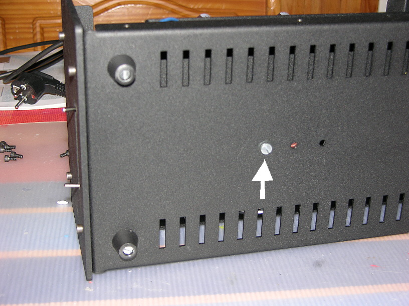

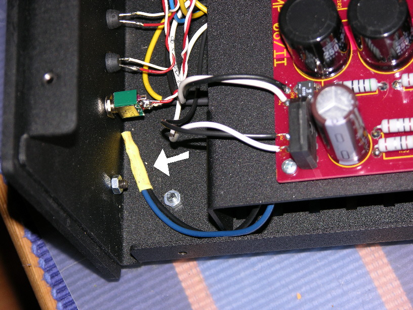

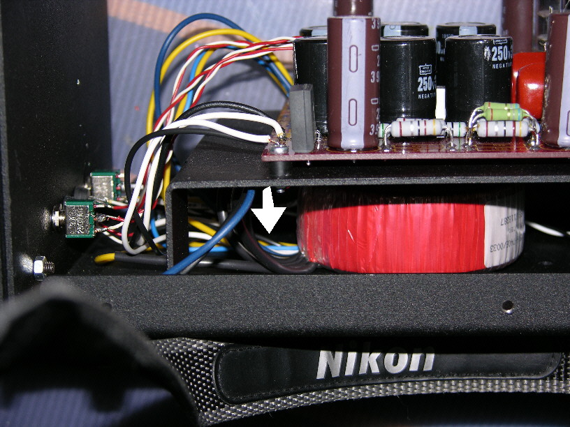

ich hab in der letzten Zeit gelesen das einige Probleme mit Brummen beim Röhren-Phono haben.
Ich würde zum Thema Brumm mal ganz platt zwischen externem und internem Brumm unterscheiden wollen.
Extern bezeichne ich mal als die ordinäre Brummschleife, intern als im Gerät durch fehlerhaften Aufbau generierten Brumm.
Zu extern muss schon jeder selber klarkommen. Für intern mal einige Bilder zum mE ordnungsgemäßen mechanischen Aufbau des Gerätes.
Der Transformator wird mit den Leitungen zum Boden liegend befestigt, wobei das Bohrloch genutzt wird was am nächsten zur Front liegt.
Die Leitungen zeigen auch erst mal direkt zur Frontplatte.
Die Verbindungsleitungen der Primärwicklungen wird ebenfalls nach vorne zur Frontplatte geführt.
Jetzt Gerät voll mit Abtaster angeschlossen in Betrieb nehmen und den Restbrumm durch verdrehen des Trafos minimieren.
Aufpassen das Ihr nicht an die Spannungsversorgung bzw. den Einschalter kommt!!!
