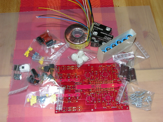

hoffe nächste Woche den Bausatz hier zu haben.
Hier schon mal ein Bild:

Heute sind die Bauteile gekommen, werde nachher mal ein Bild einstellen.
Bevor ich anfange zu löten, muss ich mir noch über das Design klarwerden.
Beiträge: 9899
bin leider krankheitsbedingt etwas ausgefallen, deshalb etwas verspätet das versprochene Bild des Bausatzes:
Super Bauanleitung dabei die auch Nicht-Fachleute verstehen dürften.
Alles schön verpackt, gute Materialien.
Nach dem löten mehr.

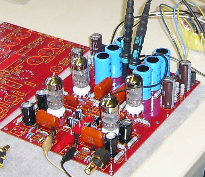

aha 12AX7...ist das ein reiner Phono-MC oder auch MM? Wie erfolgt die Anpassung? Nie "nackischen" Platinen erinnern mich an den hoer-wege, den ich gerade zum Test habe. :wink:
Du wirst doch mit Deiner lädierten HWS jetzt nicht etwa löten? :shock:
Beiträge: 9899
Moin Axel,
2285b hat geschrieben: Moin Martin,
also primär ist das ein MM der mittels eines J-FET's zum MC erweitert werden kann. Die Beta-Tester haben den MC-Teil kostenlos mit dazu bekommen. Die Anpassung kann mittles Jumper, Schalter oder Mäuseklavier erledigt werden. Bei mir wird es wohl der Schalter.
