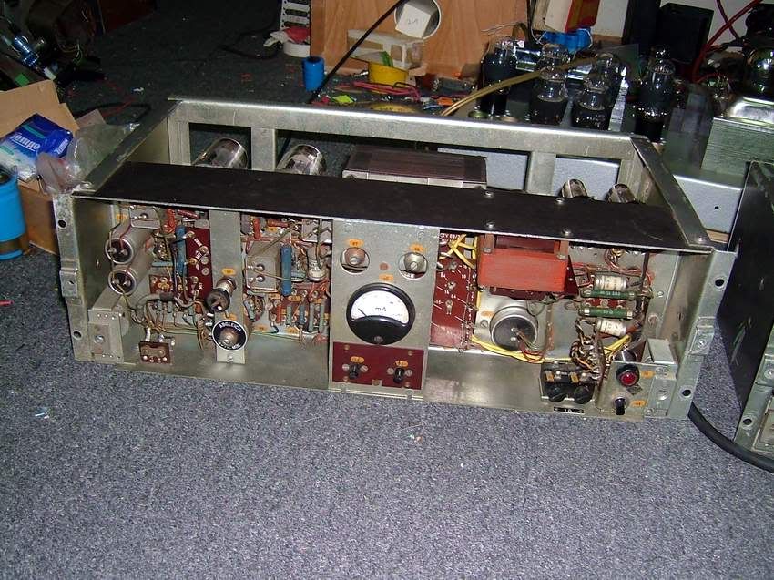

GlowingTube hat geschrieben: Er hat aber nach einiger Zeit eingesehen, daß die häufige Steckerei die Kelchfedern der Röhrenfassungen aufweiten. Rolf hat daraufhin auch einige Fassungen austauschen müssen! Ob er die Adapter heute noch verwendet, weiß ich grad nicht. Auch ist Rolf derzeit nicht erreichbar.
es hilft zwar nicht mehr viel weiter , aber richtige Verstärker von Profis für Profis ( und Laien , DAS kann nämlich jeder ) haben so etwas drin .
Linke Taste drücken , linkes Poti drehen bis Zeiger Markierung ereicht , rechte Taste drücken..........usw.....
Dauer ca. 20 Sekunden , müßte doch bei modernen Geräten auch noch drin sein , zumal so ein altes Rundinstrument auch sehr chic und nostalgisch aussieht .
My two cents , mfG Alexander .
