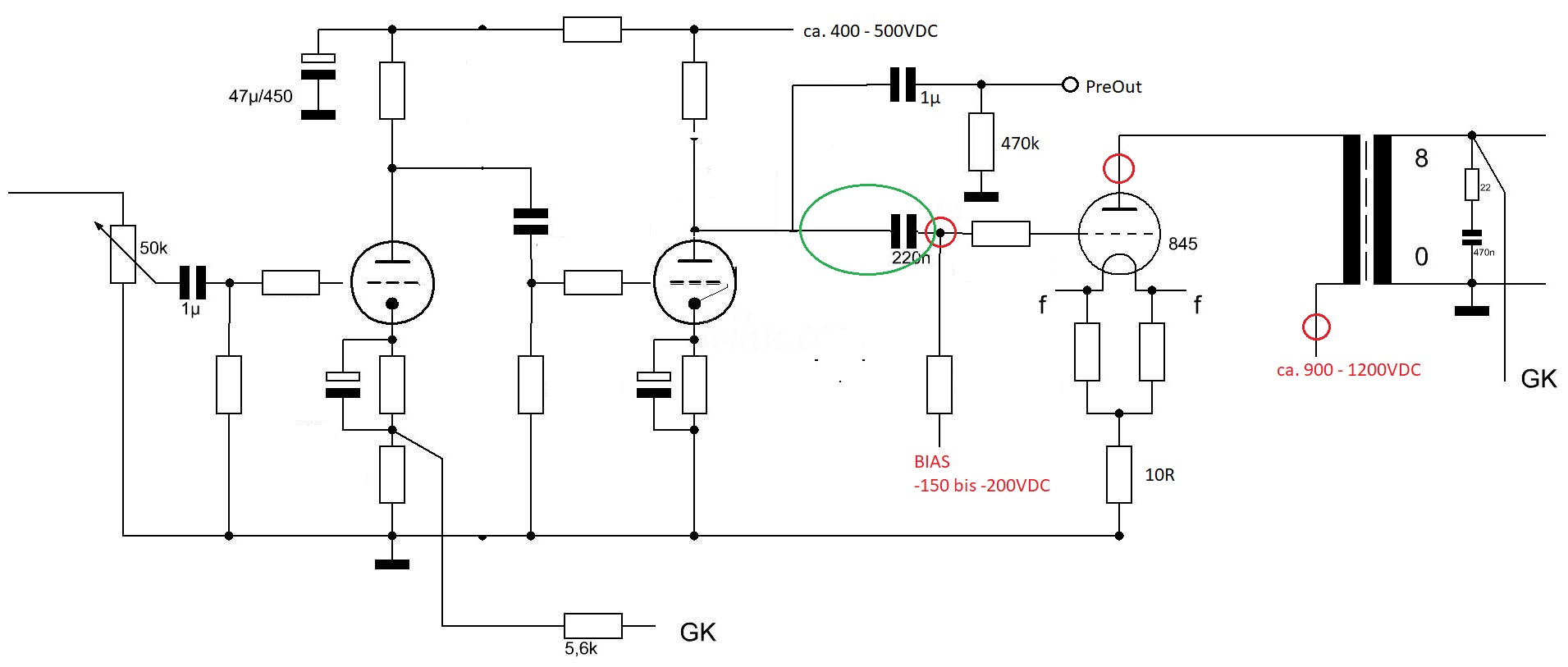

Beiträge: 9906
Re: Hilfe beim Defekt Röhrenverstärker
Hallo Roman,
check doch mal die Verdrahtung in dem Bereich wo der Bassausgang abgekoppelt wurde. Sollte nach der Treiberstufe sein.
Und mess mal ob die negative Vorspannung (Ruhestrom) an der Basis 845er anliegt. Nur das sich die Anzeige bewegt heisst nicht das das Signal auch ankommt.
Beiträge: 9906
Messbereich auf 100VDC, am besten Lederhandschuh anziehen.
Masse an Common und dann direkt an der Basis messen.

Beiträge: 9906
Was sagt die neg. Vorspannung am Gitter der 845er? Messbereich auf 200VDC
Mess Bitte mal die 3 rot gekennzeichneten Punkte, kann sein das bei der Betriebsspannung bei dem Amp über 1000VDC anliegen.
Die Zeichnung ist nur ein Arbeitsmodel eines 3-stufigen Verstärkers...so oder so ähnlich sollte Deiner auch aussehen.
Copyright Frihu
