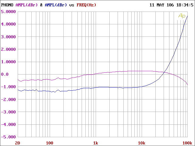

@Bernd: Kannste mal n Foto von deinem Aufbau machen und hier einstellen?
@Reinhard: Deine Überlegung war richtig:
Ein Kanal mit kurzgeschlossenem R22, einer original.
Die Neumann-Kompensation ist ja derzeit "Talk Of The Town" und mag ja auch durchaus eine gute Idee sein, aber:
Birgt es nicht das Risiko von Stabilitätsproblemen in sich, einen Verstärker mit zu hohen Frequenzen hin stetig steigender Verstärkung zu betreiben? Gerade bei Röhrenzeugs, dass ja Bandbreiten bis in den Megahrtzbereich macht?
Im wirklichen Leben stellt sich das ja anders da, wenn die Platte Neumann
vorverzerrt ist. Außerdem liefert der Tonabnehmer da oben eine geringere Spannung.
Zur Stabilität tragen auch die verhältnismäßig grossen grid stopper (1K)
bei. das ist jedesmal ein kleiner Tiefpass.

Hallo Holger,
mit was misst Du denn da? Audio Precision? Wie läuft der Meßvorgang?
Fest eingestellte Vorverzerrung?
Neumann ist "Talk of the Town" seit 1956 und Allen W. hat das Thema Anfang der 90er wieder aufgegriffen.
