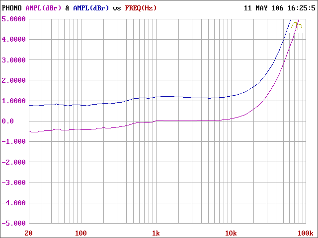

So, mein Probeaufbau läuft.
Erste klangliche Eindrücke mit DL103 (100 Ohm Abschluss) an SME M2/12 auf Scheu Premier III:
Brummt nicht, rauscht angenehm wenig (und das Denon macht nur 0,3 mV).
Druck ist schon da, Auflösung auch. Spielt noch etwas gebremst und oben herum zu "frisch". Aber das wird schon.
Der Pre hat gerade ein wenig Messtechnik hinter sich gebracht und sieht nicht so schlecht aus. Die Störabstände und Klirrwerte sind in Ordnung, nach ein wenig Hin- und Hertauschen der Röhren haben wir auch die Kanalungleicheiten auf gut ein Dezibel gekriegt - das ist okay. Interessantes vermeldet der Frequenzgangschrieb:
Schön linear, einzig der recht ungehemmte Anstieg >10kHz irritiert mich etwas - weiter als 100kHz kann ich nicht messen, da ist Schluss mit der RIAA-Wertetabelle.
Reinhard - any ideas?
Hallo Holger,
das ist bei 20 Khz + 0,5dB gegenüber der Mittenfrequenz 1 Khz. Finde ich bis da in Ordnung. den Schlenker kann ich so nicht erklären.
Kann hier jetzt leider nichts messen, habe keinen Verstärker.
Schließ mal den R22 kurz und miß noch mal. Der ist für die Neumann Konstante, vielleicht ergibt sich was. eventuell verkleinern
