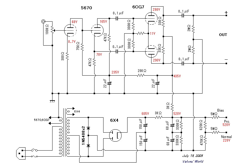

Und das es noch besser geht ist ja bekannt, also hab ich mich dazu entschlossen einen Röhrenverstärker für der Stax zu bauen. Dann natürlich gleich mit Normal- und Pro-Bias, also 230 und 500VDC.
Im Netz findet sich zu diesem Thema ja einiges, ein Blue Hawaii wäre eine Option, War mir aber mit seiner Hybrid-Schaltung zu aufwändig und braucht ein volles 430mm Gehäuse. Es soll eher etwas kleines und kompaktes werden, also hab ich mich für eine Schaltung aus dem von Alex eingestellten Japan-Fundus entschieden. Abmessung werden ca. 120x250x50mm, Röhrengleichrichtung, WE396a, 6CG7.
Der Basis-Schaltplan:
Copyright Valves World 2005
Ich werde aber definitv eine DC-Heizung einbauen.

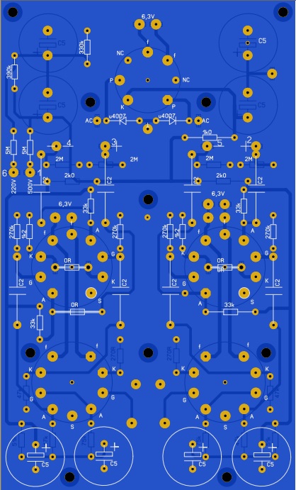

das ist jetzt ein einseitiges Platinenlayout, zu erstmal ein Test ob es klappt.
Abmessungen 90x150mm.
Teile sind bis auf den Trafo vorhanden, den gibt es bei Frag Jan zuerst für knapp 40EUR (TRA201) und dazu eine passende Kappe.
Am Wochenende werd ich 2 Platinen ätzen und mit dem Gehäuseaufbau anfangen.

und auch hier ist ein Jahr vergangen....
Die Platine harrt der Bestückung.

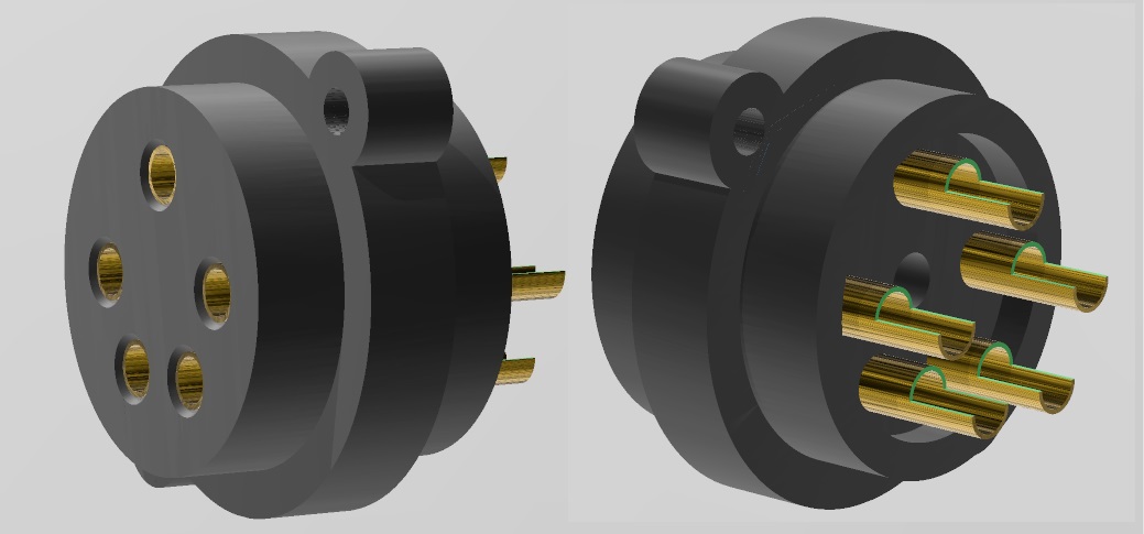

Hast Du denn schon eine Quelle für die speziellen Buchsen, die STAX für Normal und Pro benutzt?
Re: KHV für Stax und andere Elektrostaten
Hallo Rolf,
die kommen aus dem 3D Druck.
Werde ich hier noch veröffentlichen.
