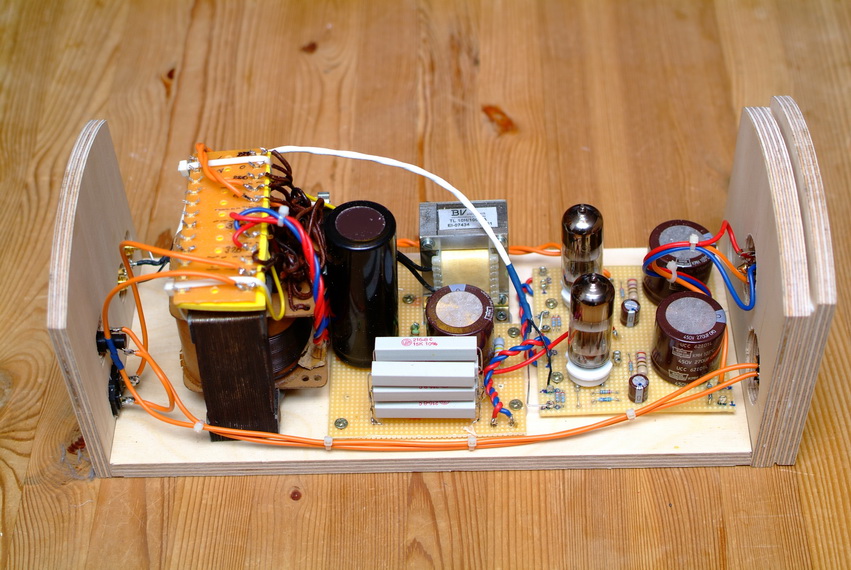

Ein Blick in die Grabbelkiste förderte noch einen uralten Sachsenwerk-Trafo mit 320-0-320 / 6,3 / 4,5 V zu Tage, diverse Elkos waren noch vorhanden. Was fehlte waren die passenden AÜs, also erstmal OTL Aufbau.

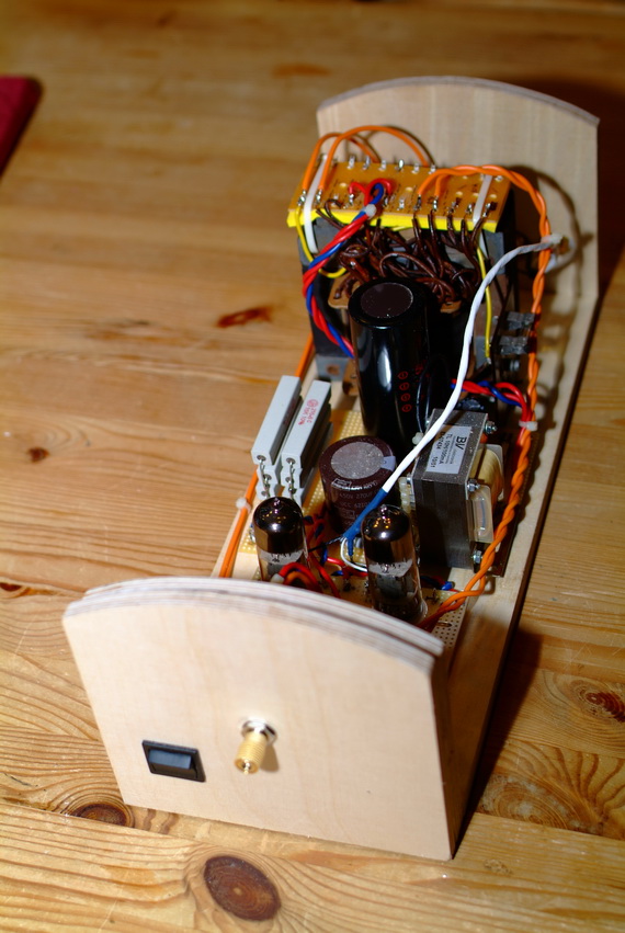

Noch ein Paar Brettchen im Bauhaus zuschneiden lassen und erstmal ein Versuchsaufbau auf Lochplatine (ohne Kaschierung) zusammen gelötet.
Im Prinzip hab ich den Bauvorschlag von Herbert/Pragmatiker umgesetzt, allerdings ohne AÜs und die Koppel-Cs sind 270µ/450V für OTL. Als Grundlast sind vorerst 2kOhm eingebaut um die Gleichspannungspotentiale ohne Last nach dem Einschalten schnell abzubauen. Der rechnerische -3dB Punkt liegt bei 2Hz für 300Ohm bzw. 1Hz für 600Ohm. Wer noch niederohmigere KH einsetzten möchte sollte die Koppel-Cs auf 470µ hochsetzten, dann liegt die Grenzfrequenz für 32Ohm bei 10Hz (theoretisch).
Zur Leistung kann ich noch keine Angaben machen, gemessen wird am Wochenende.
Das Netzteil ist passiv aufgebaut da ich keine Kühlkörper für den TIP50/LM317 griffbereit hatte (bei Conrad haben die sowas nicht mehr in den Shops auf Lager, der Hausverkauf wird wohl bald geschlossen). Also C-L-C und über Lastwiderstand auf 300V eingedrosselt. Die Heizung ist 6,3VAC, auf 90V hochgelegt.
Eingeschaltet und gestaunt, kein Brummen trotz AC-Heizung - kein Rauschen. Potentiale stellen sich alle wie in der Schaltung aufgeführt ein, passt.
Zum Testen den IPOD angeklemmt und meinen 42 Jahre alten Sennheiser HD414SL angeschlossen.
Und danach nur noch gestaunt und mich geärgert das ich jahrelang nur die verstärkerseitigen Ausgänge genutzt habe.

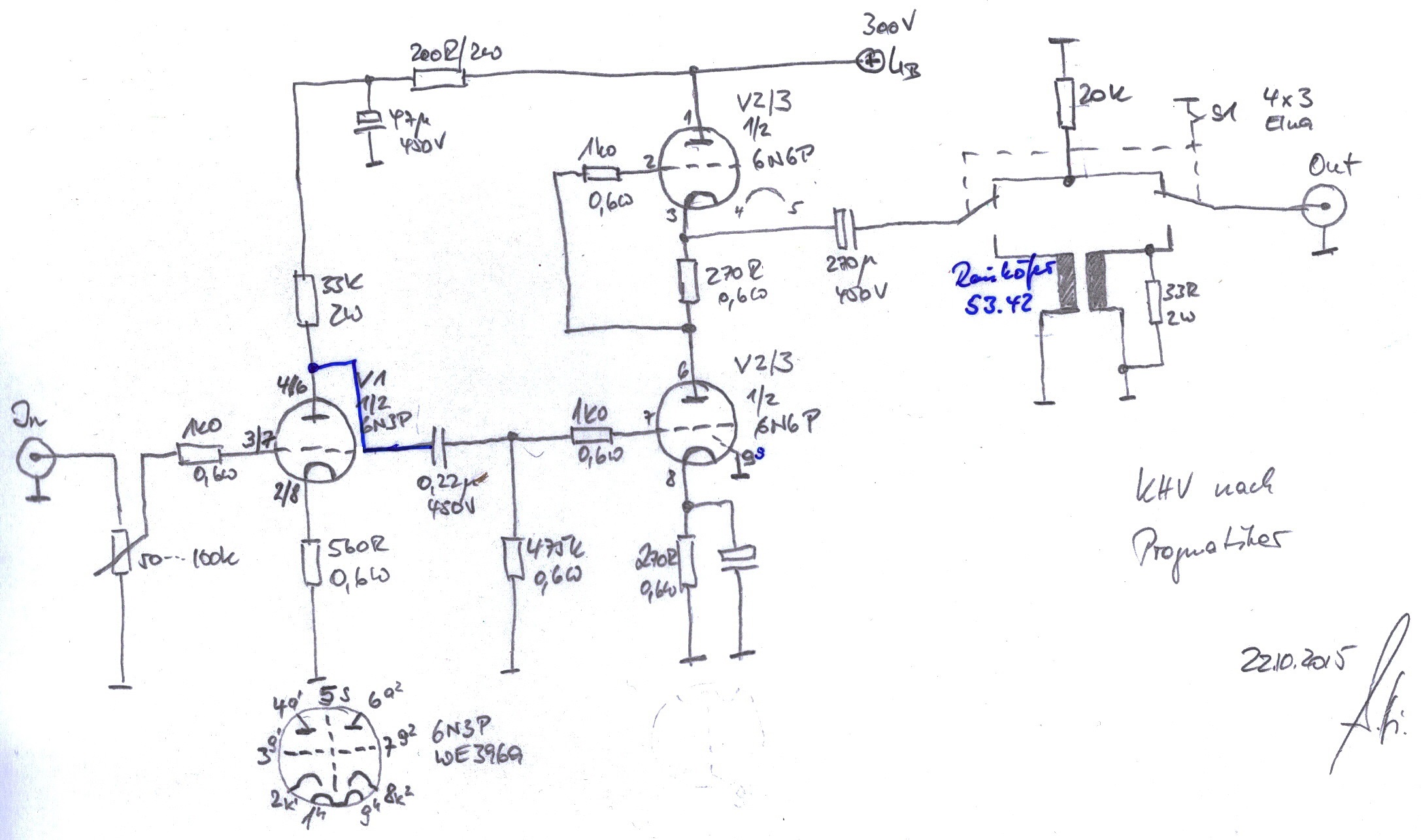

Allerdings habe ich ein Verständnisproblem was die Heizung anbelangt.
Zum einen ist der Anschluss irgendwie Quatsch, die 6,3V Heizspannung wird kurz geschlossen und die Anschlüsse 4 und 5 werden doppelt angeschlossen.
Denke hier hat der Ersteller eben einen Flüchtigkeitsfehler begangen.
Speziell verstehe ich aber nicht, warum die Heizung über einen Spgn.teiler an die Anodenspannung angeschlossen wird. Kann ich nicht einfach R7 und R8 weg lassen und die Röhren mit Gleichspannung heizen, sowie die Spgn.symmetrierung wie gewohnt aufbauen ?
Du sagst, dass bei der Verwendung von 470µ Koppel-Cs der Betrieb von 32 Ohm KH problemlos funktioniert. Warum ist die Schalung dann für AÜ gedacht ?
Ich dachte immer, dass bei deiner Verstärkerschaltung mit hohen Spgn., ein AÜ ein Sicherheitsrelevantes Bauteil darstellt.

Hallo Chris,
zum ersten völlig richtig mit der Heizung, diese hätte für einen Kanal nur einmal gezeichnet gehört.
Was den Spannungsteiler angeht, so haben wir hier eine SRPP-Schaltung. Dabei liegt schaltungsbedingt die untere Kathode nahe 0V und die obere bei ca. 50% Ub.
Die Ufk (Spannung zwischen Filament und Kathode) für die 6N6P ist 100V. Also ist es durchaus vernünftig die Heizung auf ca. 75V hochzulegen. Bei "normaler" Symmetrierung auf Massepotential kannst Du davon ausgehen, das ein erhöhter Röhrenverschleiss eintritt.
http://www.frihu.com/roehrentechnik/spa ... enheizung/
Klar kannst Du mit DC heizen, hier gilt aber das gleiche wie oben aufgeführt.
http://www.frihu.com/roehrentechnik/srpp/
Wie ich schrieb ist mit vergössertem Ausgangselko theoretisch auch ein Tiefbass bei niederohmigen KH zu erwarten. Praktisch war das Ergebnis mit dem 26Ohm Philips L1 zwar anhörbar aber es fehlte schon einiges. Ich habe jetzt die Schaltung um eine Treiberstufe mit der 6N3P erweitert, das bringt einiges an Headroom. Ich werde die Schaltung noch gegenkoppeln, das sollte dann noch eine Besserung bringen.
Der AÜ soll die Ausgangsimpedanz auf den für niederohmige KH notwendigen Wert transformieren, DC am Kopfhörer ist bei richtig dimensionierten Koppel-Kondensator nicht zu erwarten. OTL (AÜ-freie) Schaltungen für hochohmige KH haben grundsätzlich keinen AÜ.
Nochmal, die genannte Schaltung sollte für niederohmige KH zwingend mit AÜ gebaut werden.

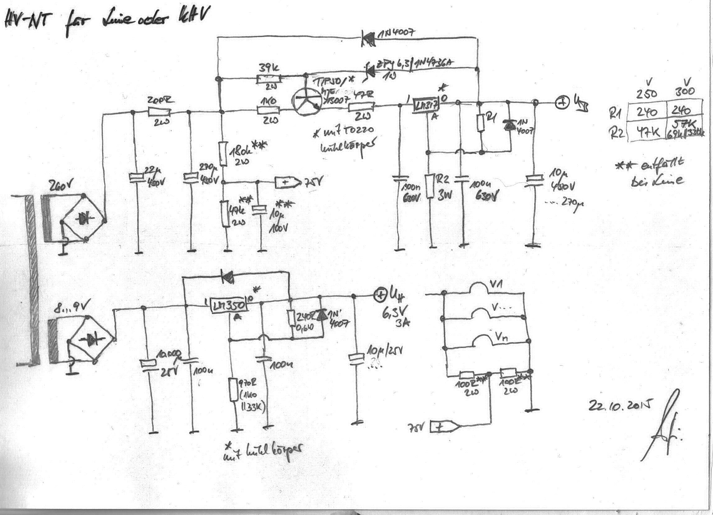

Schaltplan:
Netzteil:

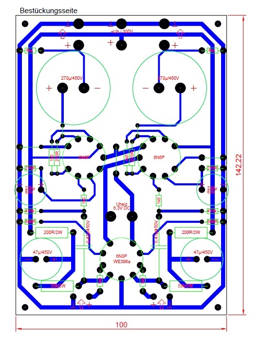

gibt es Interesse an einem Platinenlayout?

Ich habe selbst mit einem Layout angefangen, geplant war, das Netzteil auf eine Platine zu bannen. Den eigentlichen Verstärker würde ich ganz gern point to point verlöten. Das Netzteil wollte ich in 3 Platinen aufteilen.
Was ich eigentlich sagen wollte, ich habe Interesse an einem Platinen Layout. Bzw. noch besser an einer kompletten Platine. :D

Ich bin ja bekennender Laborrasterplatten Aufbauer, für 3 Stück Platinen in Auftrag geben wird teuer.
Schaun wir mal, ich mach erstmal ein gescheites Layout.
Beiträge: 9902
Re: Kopfhörerverstärker mit 6N6P in SRPP
@scylla, halt uns mal mit den Layouts auf dem Laufenden. Warum müssen es 3 Platinen werden? Das passt alles auf eine Europakarte.
Als Kühlkörper für TIP50 und LM317 reichen normale TO220 so wie diese:

Ok, also ich habe für die Heizung noch diese hier:
Da ich meine Verstärker auf einer Platte aufbaue und ich keine Lüftungslöcher bohren möchte, ist der Wärmeabtransport nicht immer ideal.
Deshalb designe ich die Platine immer so, dass die Regler zum kühlen auf die Platte geschraubt werden. Zudem bin ich mir nicht sicher, ob die Belegung von dem LM350 richtig ist.
Warum 3 Platinen, nun der hintere Teil der Anodenspgn. ist fast identisch zur Gleichstromheizung. Deshalb wollte ich 2x Heizplatine + 1 die erste Platine ordern. Ich habe noch einen Poti hinzugefügt, was aber etwas Quatsch ist.
Gern schicke ich euch die Eagle Files, wenn ihr mir eure email Adresse per PN schickt.
Desweiteren habe ich wie gesagt gehofft, dass du Martin das Layout machst... denke das hat dann Hand und Fuß :wink:

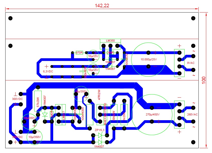

der LM350 hat das gleiche PIN-Out wie der LM317. Das Layout für die Heizung ist suboptimal.
Der LM350 muss je nach AC-In zwischen 6 und 15W Verlustleistung verbraten, da gehört ein echter Kühlkörper dran. Also besser längs an dem Rand.
Der Gleichrichter hat auch ca. 2,5W Verlustleistung.
Ich hab mal für den KHV einen Entwurf gezeichnet:
P.S. sehe eben das der Koppel-C der Vorstufe nur 0,22µF ist...Beschriftungsfehler

mal auf die Schnelle einen Entwurf des NTs, ist aber noch nicht getestet:
