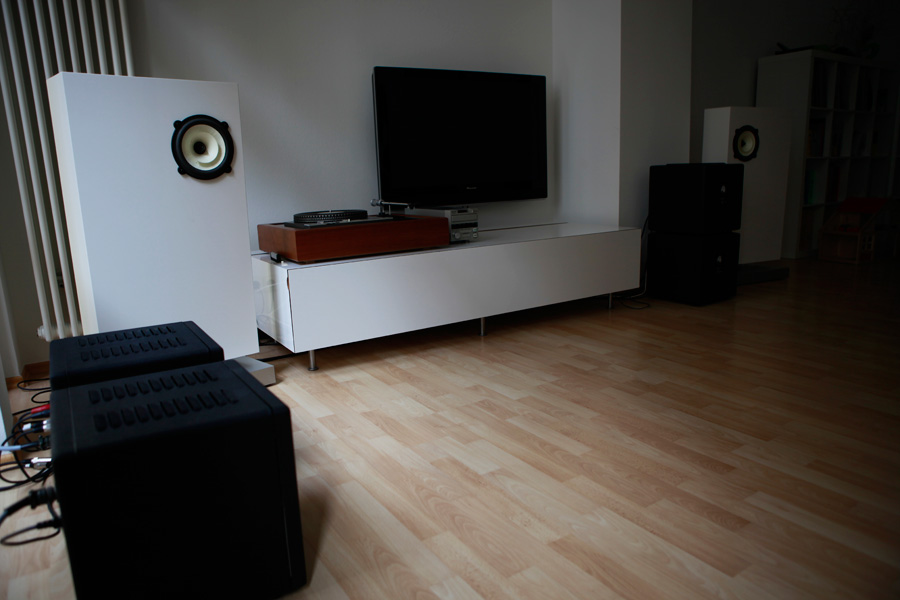

Impressionen
.....nach über einem halben Jahr machen sie mir immer noch große Freude....jeden Tag! Wollte ja noch Fotos nachliefern – so schaut's momentan aus:
[img:600:900]http://peter-georgescu.de/img/EL34-SE_M ... ifiers.jpg[/img]
Und die Oktal Vorstufe MK2:
[img:600:900]http://peter-georgescu.de/img/Oktal_Pre ... er_MK2.jpg[/img]
Peter
