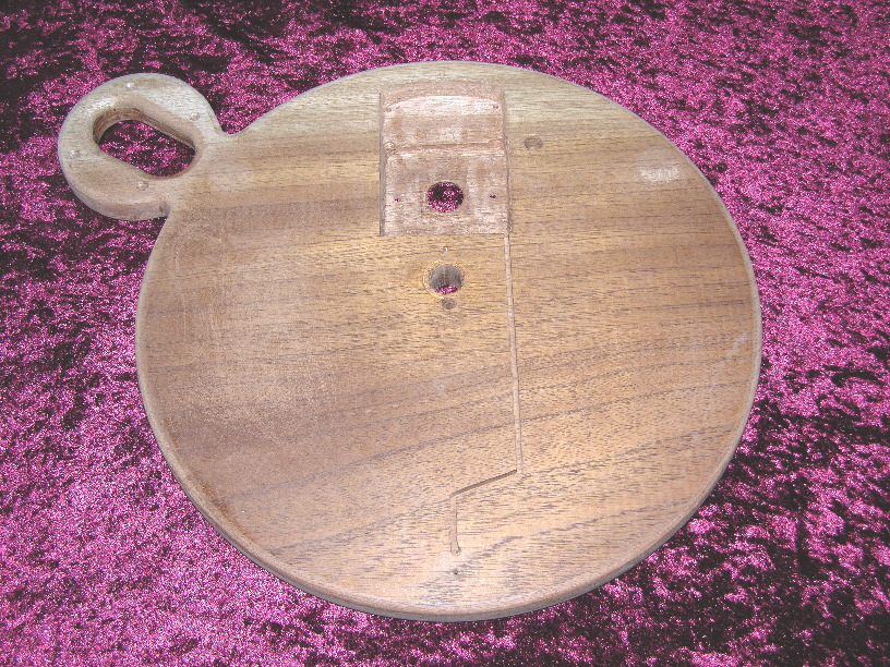

ich möchte Euch an meiner Freude teilhaben lassen.

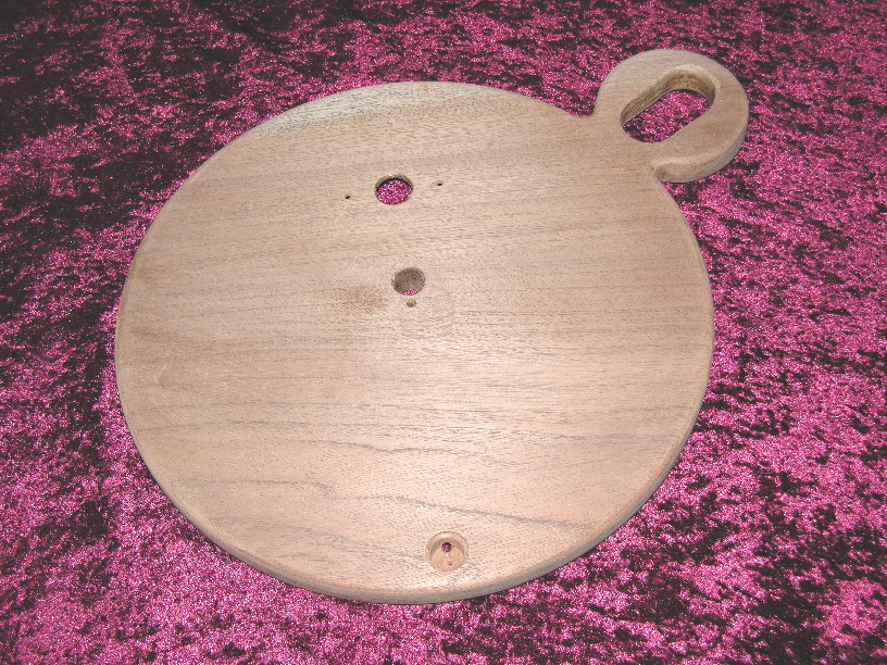

Man nehme als erstes ein schönes Stück Hartholz und forme es nach seinen Wünschen. Dann wird geschliffen, bis alles blitzeblank ist:
Nicht vergessendie notwendigen Ausschnitte für Lager, Tonarm und Motor vorzusehen:

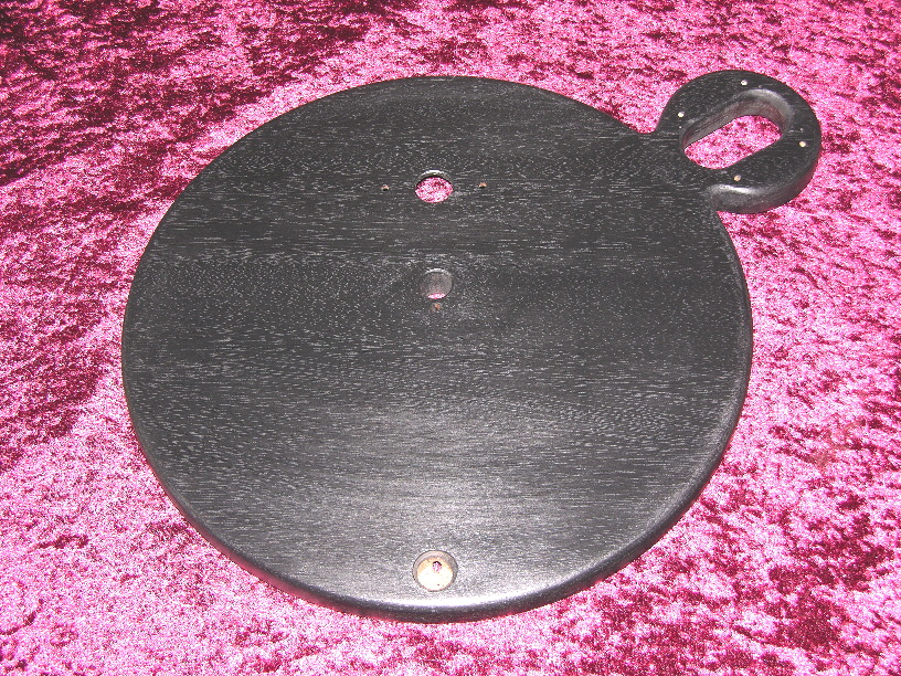

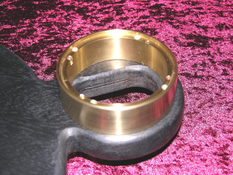

Anschließend das ganze mit kratzfester Beize bearbeiten und danach mit Bienenwachs einreiben und polieren:
Tonarmbasis verschrauben:

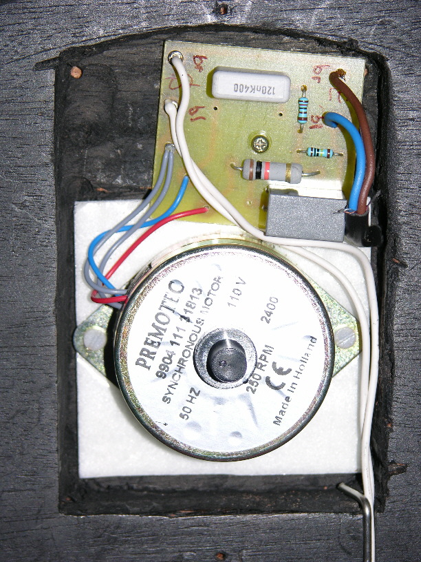

Motorupgrade bereitlegen, einbauen und verkabeln:

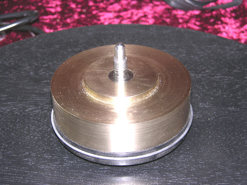

Lager verschrauben, entölen, Rubin-Lagerkugel einführen, Lageröl einfüllen, Subteller und CNC-gedrehten Telleradapter aufstecken:

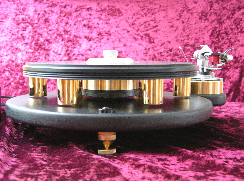

Tonarm und Teller verschrauben.

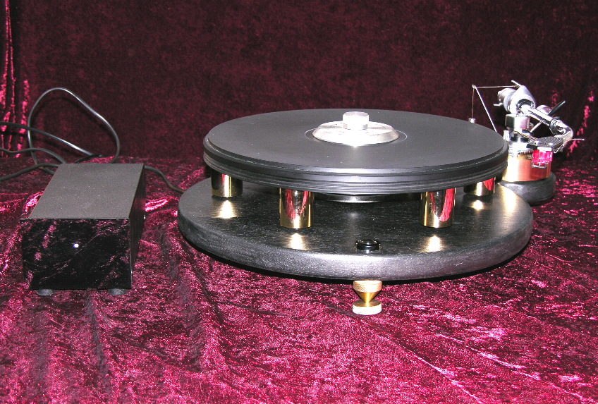

Und zu guter letzt Orbit-Netzteil anschließen und Probelauf. Ab geht's!
Und wie klingt es? Genial. :mh:
