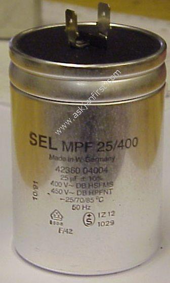

Moin Holger,
nein eigentlich nicht ... die Größe ist variabel und hängt ...
... z.B. auch direkt mit den verwendeten Kondensatoren zusammen ...
... mit "modernen" 450V-Elkos würde der Amp fast unter eine DIN A4-Seite passen ... mit 1100V MKVs wird er allein in den Dimensionen Länge und Breite sicherlich drei- bis viermal so groß ...
... und ebenso mit den verwendeten Drosseln ...
... haben diese z.B. Mi65-Kerne, so wird es auf einem DIN A4-Blatt schon sehr eng oder man baut zweietagig ...
... insofern wird es halt auch mit einem "allgemeingültigen" Gehäuse nicht ganz so einfach werden ...
... soll heißen ... wer z.B. einen Tango als AÜ nutzen will, der wird sicherlich nicht mit Elkos sondern eher mit MKP-, Ölpapier- oder MKV-Kondensatoren aufbauen ... derjenige braucht also ein größeres oder zweietagiges Gehäuse ...
... z.B. dieser Metallpapier-Kondensator
[img:336:558]http://www.askjanfirst.com/kb/KONK25.jpg[/img] dürfte so ungefähr 10 bis 15 cm im Durchmesser und knapp die doppelte Höhe haben ...
