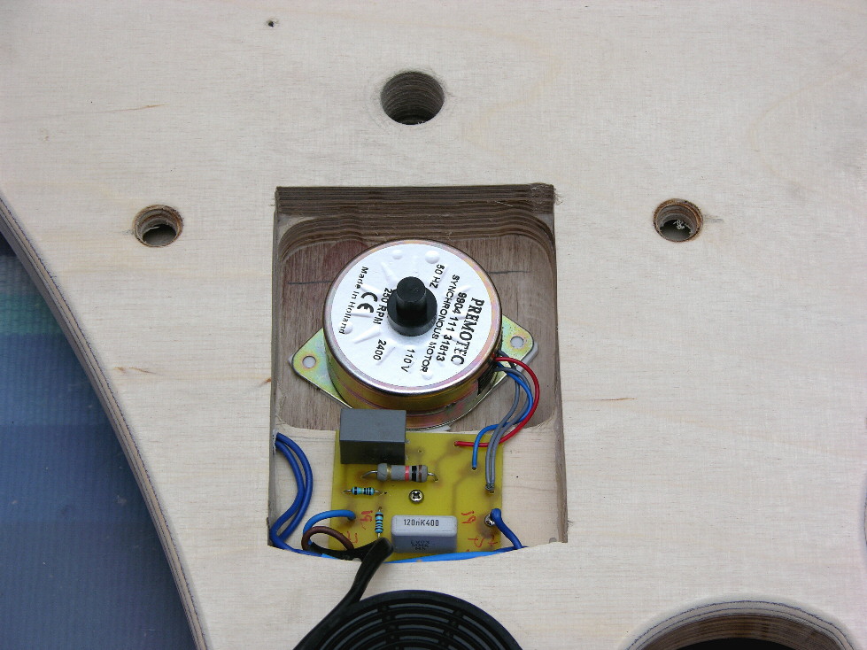

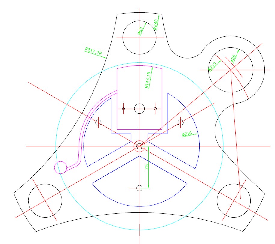

Auch hier wieder für die mittlere Lage in Blau die Bleikammern, in den Magenta gezeichneten Kasten kommt Motor und Platine, in die linksseitig umlaufende Nut wird das Kabel für den Einschalter verlegt.

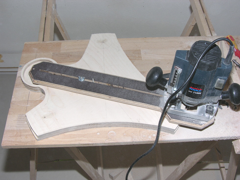

Um auch anderen Bastlern eine Idee zu geben wie so ein Projekt im Detail abläuft habe ich diesmal die Arbeitsschritte fotografiert. Dabei ist die Umsetzung wirklich nicht schwer und sollte für Jedermann zu realisieren sein, sofern Bohrmaschine, Säge, Oberfräse mit Fräszirkel und Schraub- oder Spannzwingen vorhanden sind. Wie man so einen Fräszirkel für kleines Geld selber herstellen kann werde ich in einem gesonderten Thread beschreiben.

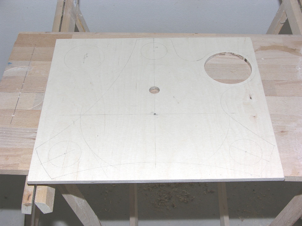

Im Bauhaus werden als erstes die benötigten Materialien besorgt:
- 3x Birke Multiplex in 9mm, Abmessungen jeweils 20mm größer als erforderlich. Iin diesem Fall 470 x 410mm
- 3x Türstopper Typ Terrassentür
- 1 Flasche Ponal

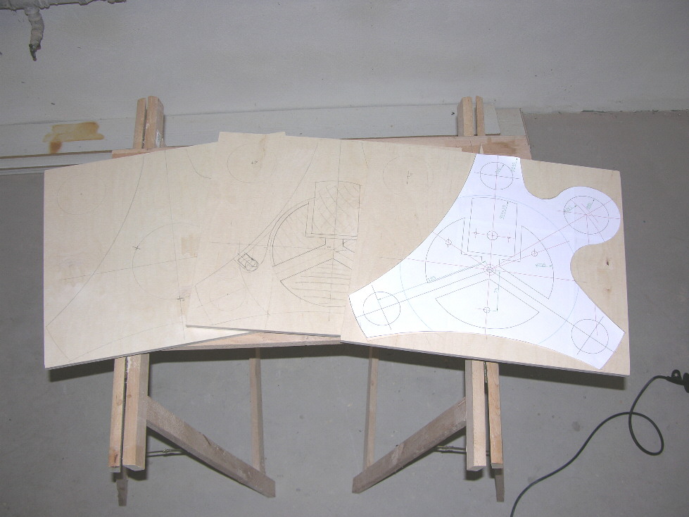

Ich hab die Zeichnung in Autocad konstruiert, da mir aber auch nur ein A4 Tintenstrahler zur Verfügung steht wurde die Zeichnung als PDF in A2 angelegt und anschließend diese PDF-Datei in Einzelseiten ausgedruckt und zusammen geklebt.

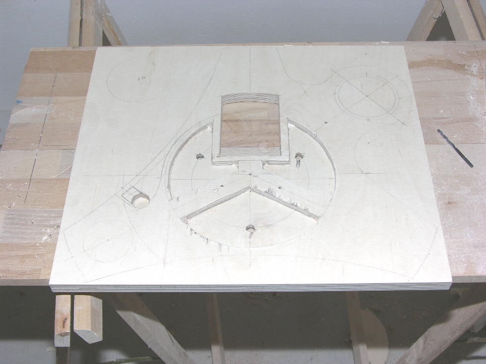

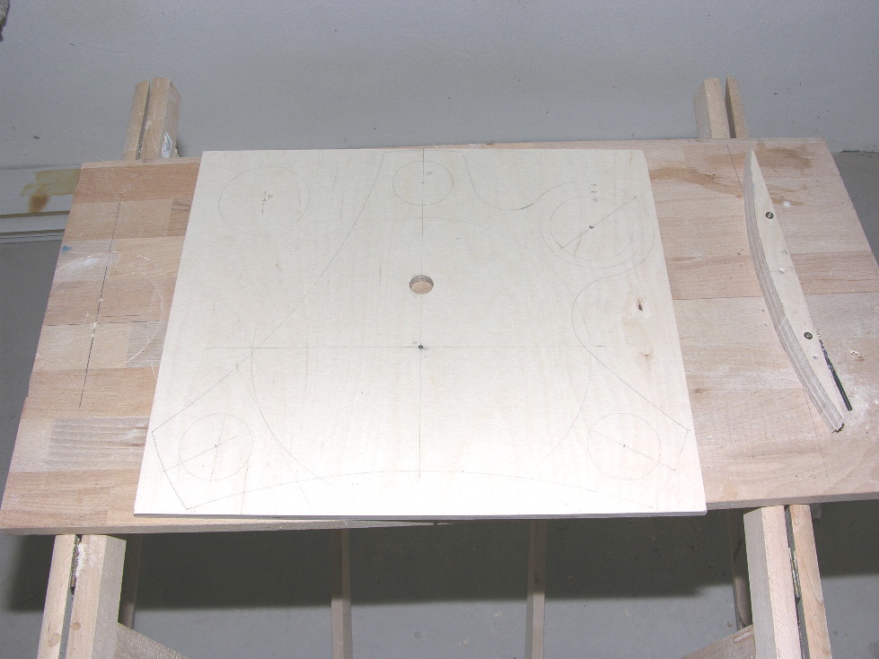

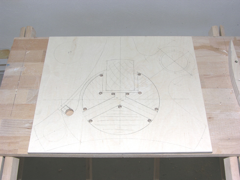

Als erstes wird auf allen 3 Brettern der Achspunkt an der gleichen Stelle gezeichnet und die relevanten Punkte mit Bleistift übertragen uns zuletzt mittels der Zeichnung die Aussenkonturen übernommen. Dabei kommt es auf einen Millimeter nicht an, den die genauen Konturen werden mit der Oberfräse gezogen.

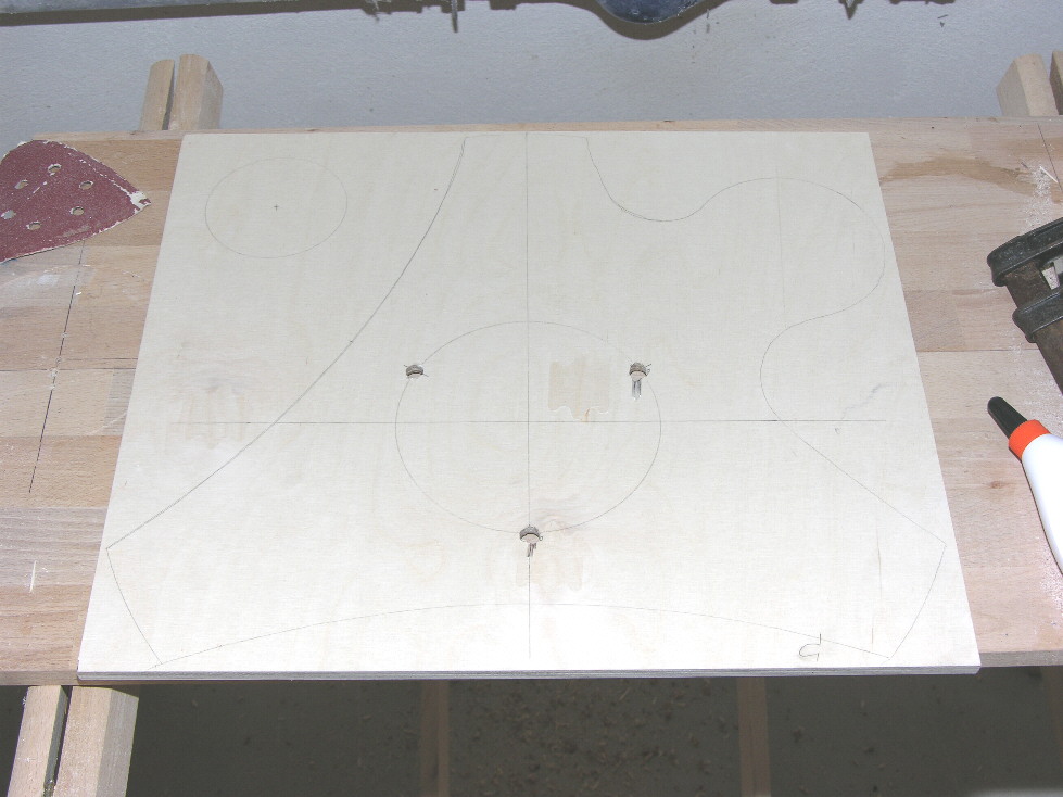

Die Topplatte bekommt Bohrungen für den Zentrierdorn der Oberfräse für die Achse und die Tonarmbasis.

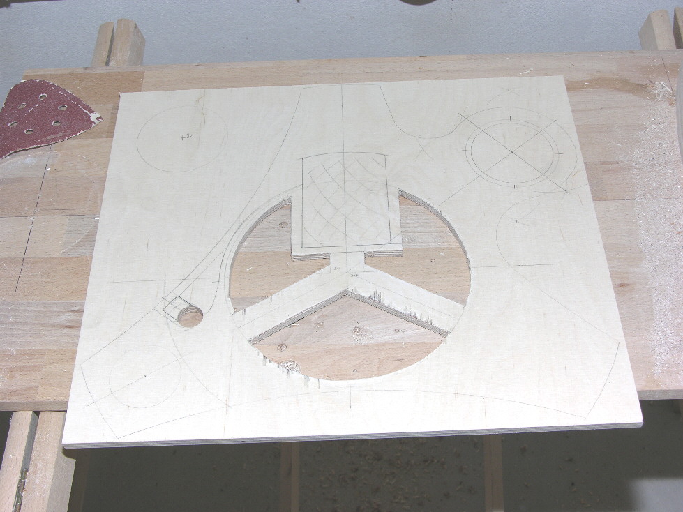

Die mittlere Lage wird mit 10mm Bohrungen für die Säge im Bereich der 3 Kammern versehen. Und, da der Einschalter versteckt eingebaut werden soll, eine 22mm Bohrung mit einem Forstner-Fräser als Kabelkammer. Foto weiter unten.
Die Kammern können im Anschluss sofort ausgesägt werden.
Die Bodenplatte hat lediglich 3 Löcher zum Befüllen / Entleeren der Kammern.

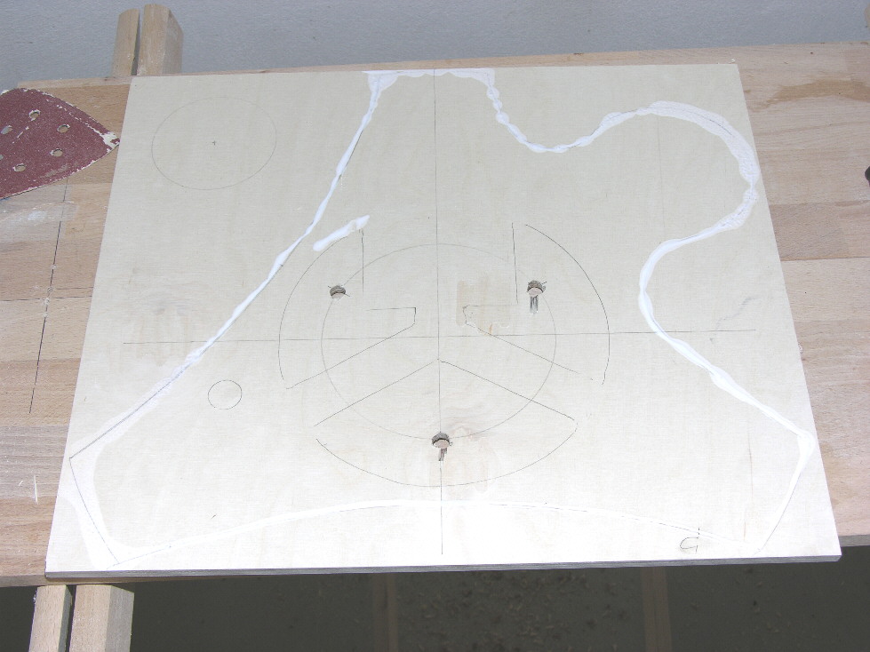

Als nächstes sollten Mittel- und Bodenplatte verleimt werden. Nicht vergessen die Kammerkonturen vom Mittelteil eben auf die Bodenplatte zu übertragen.

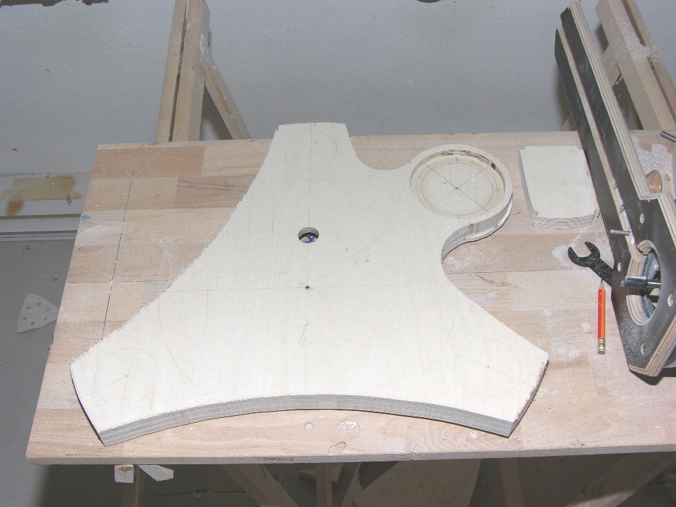

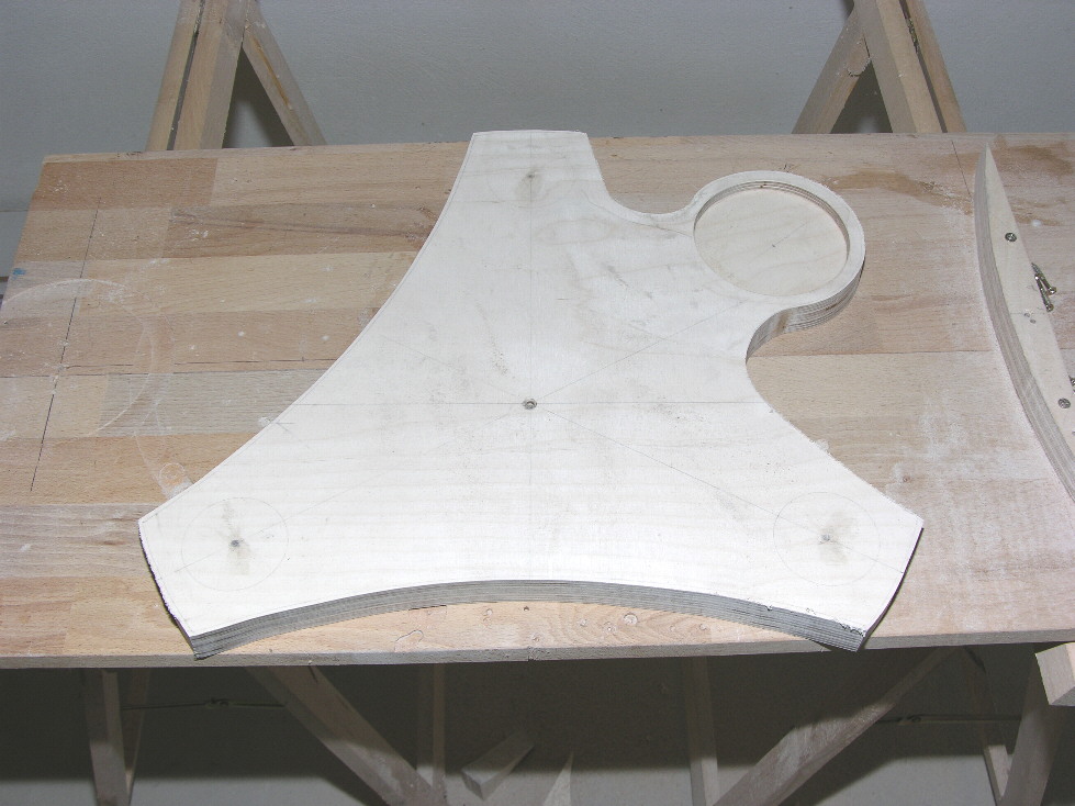

Während dieser Block trocknet, kann am Topboard schon mal die Aufnahme für Tonarmbase ausgefräst sowie mit dem 22mm Forstner das Loch für den Pulley gebohrt werden.

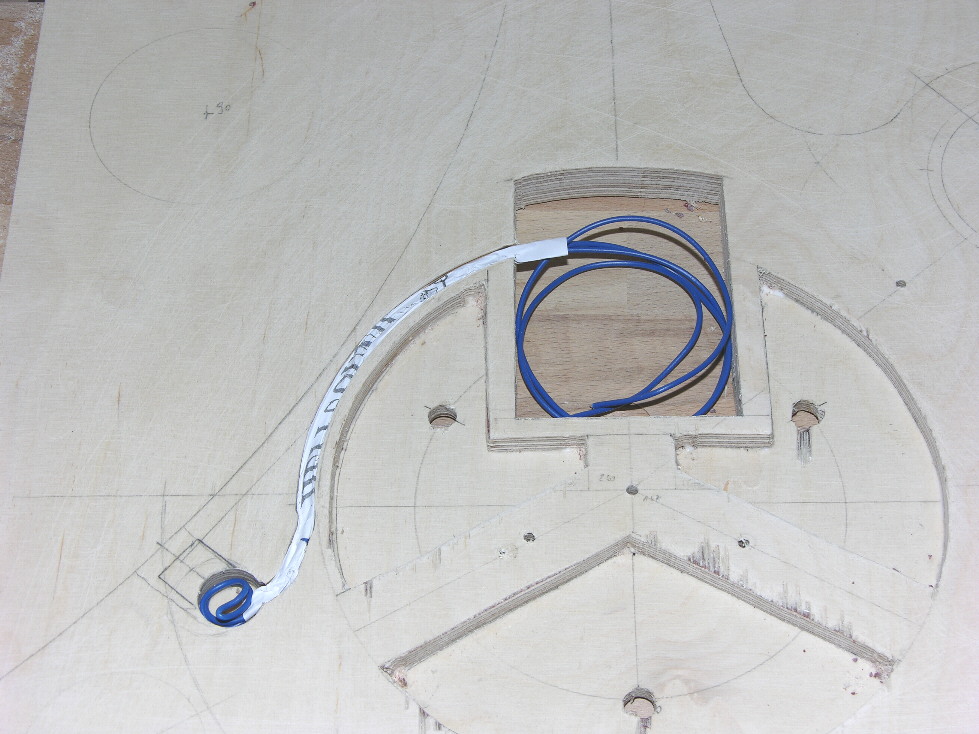

Wenn der untere Block trocken ist wird als nächstes die Motorkammer ausgeschnitten.

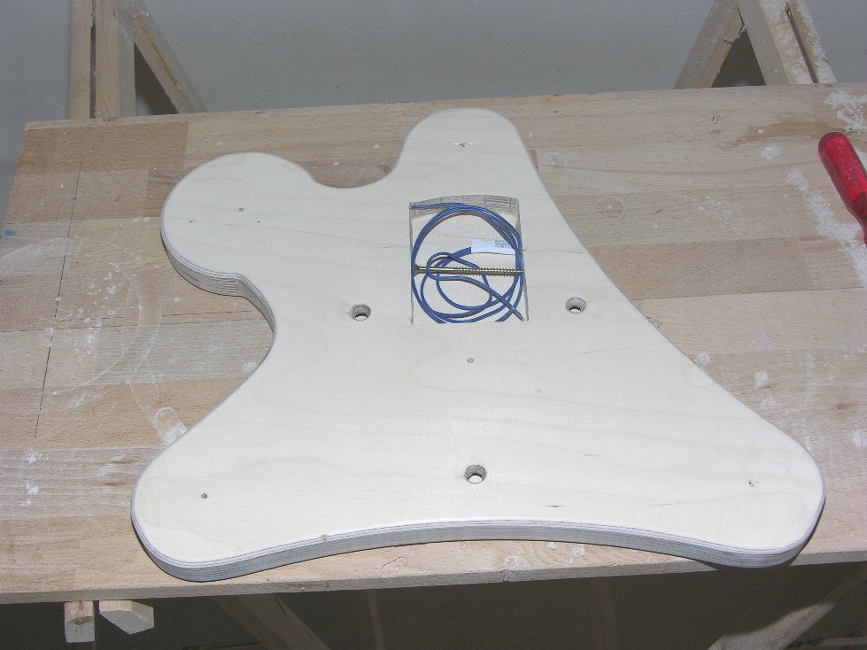

Und im Anschluss mit einem 5mm Fräser die Kabelrinne gezogen. Die beiden Kabel habe ich in Papier eingewickelt, damit sie nicht verkleben und noch beweglich bleiben.

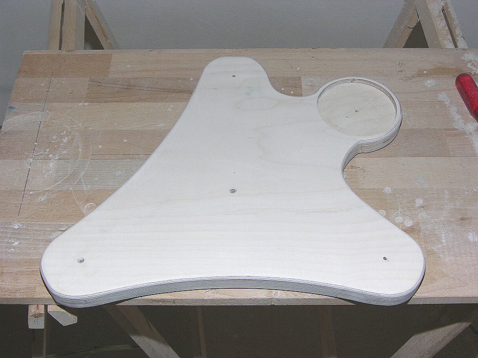

Jetzt wird das Topboard aufgeleimt und nach Trocknung die Konturen ausgesägt. Für die beiden großen Seitenradien wird mit 2 -3mm Zugabe ausgesägt, da hier die Oberfräse die Feinarbeiten übernimmt. Die Radien auf der rechten Seite vor und hinter dem Tonarmboard werden so exakt wie möglich ausgesägt. Das Tonarmboard wird wieder mit Zugabe geschnitten und mit der Oberfräse auf Maß gebracht.

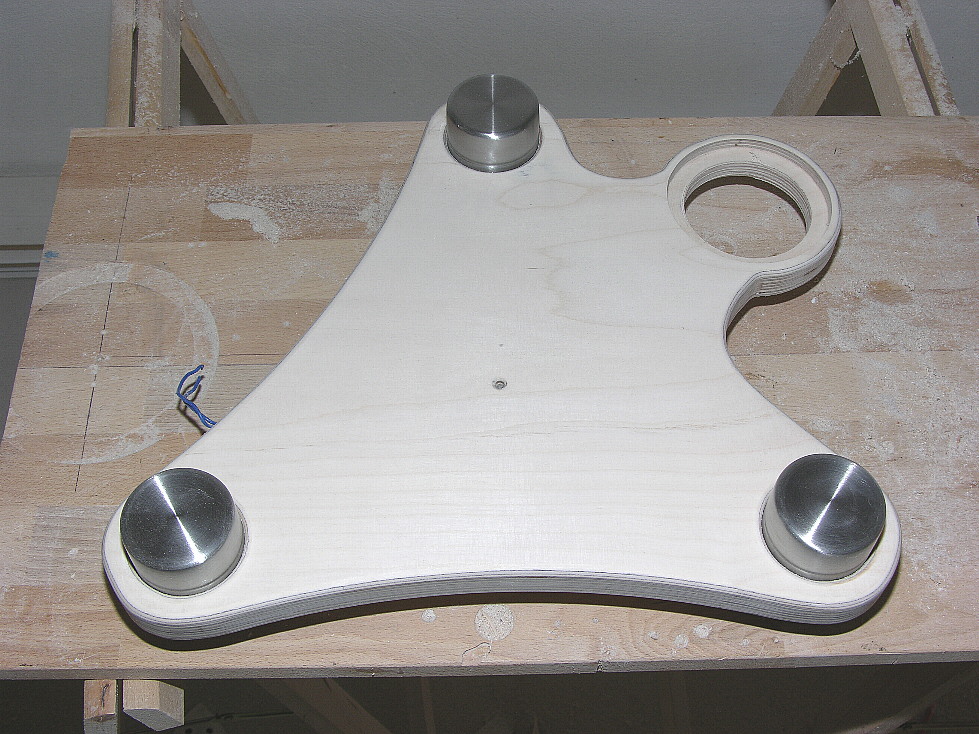

Hier wird der geneigte Leser feststellen, daß beim nächsten Bild die Bohrung für das Pulley fehlt. An der Stelle hab ich dann auch mal Lehrgeld gezahlt, da ich den Fräser wohl nicht richtig angezogen hatte und der beim rausfliegen die erste Basis zertrümmert hat. :cry: Also noch mal alles von vorne.
Dann die Radien der Füße und die beiden großen Aussenradien zufräsen.

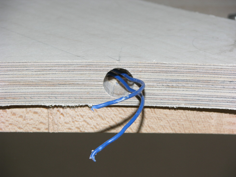

Mit einem 18mm Forstnerbohrer vorsichtig den Zugang zu der Kabelkammer herstellen….Treffer. Es lässt sich nicht vermeiden, dass die Leitungen dabei beschädigt werden. Einfach die Leitungen rausfummeln und nachziehen, was wegen der Papierummantelung gut klappt.
Jetzt umlaufend mit einem Radienfräser die Kanten brechen. VORSICHT im Bereich des Schalterlochs. Diesen Bereich 5mm vorher und nachher aussparen, dass wird dann mit der Hand nachgeschliffen.
Dito auf der Oberseite.
Als letztes noch die 60mm Löcher für die Füße und das 80mm Loch der Tonarmbasis mit dem Kreisschneider setzen. Die Fußlöcher mit der Feile/Raspel nacharbeiten bis die Stopper leicht reinrutschen.
Jetzt noch mit dem 18er die Bohrung für das Lager einbringen. Aufgepasst. Da sich da schon die Bohrung für den Fräsdorn befindet habe ich das Loch aufgebohrt und einen auf Länge zugeschnittenen Dübel reingesteckt, diesen wieder neu zentriert und dann das Loch gebohrt.

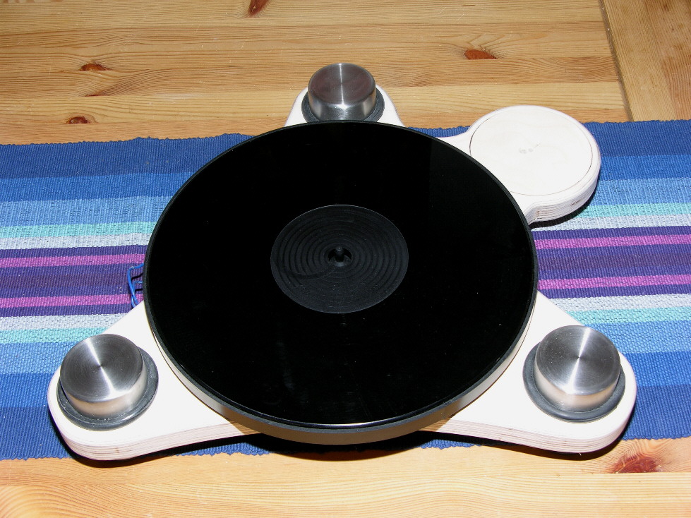

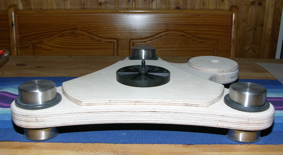

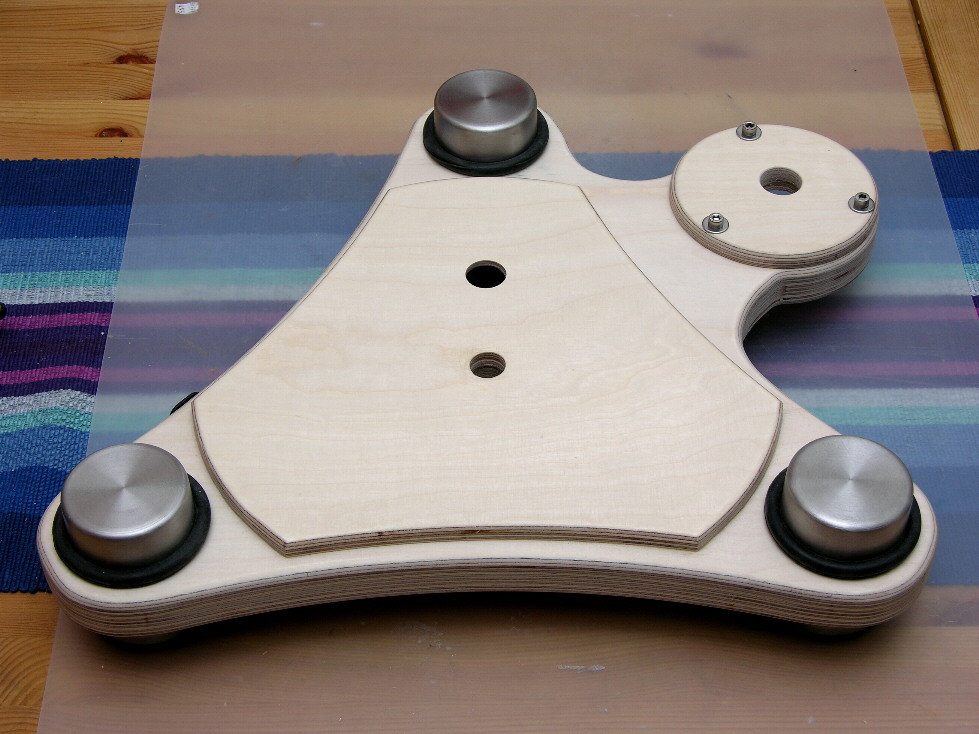

Heute bin ich noch zu einigen kleineren Änderungen gekommen.
Die Basis wurde noch um eine Ebene erweitert und die Tonarmbasis gebohrt:
Morgen wird der Motor mit der Elektronik eingebaut und der Schalter angeschlossen.
Dann könnte das mit dem Probelauf ja diese Woche noch klappen.
Beiträge: 9892
so sieht es doch schon ganz passabel aus:

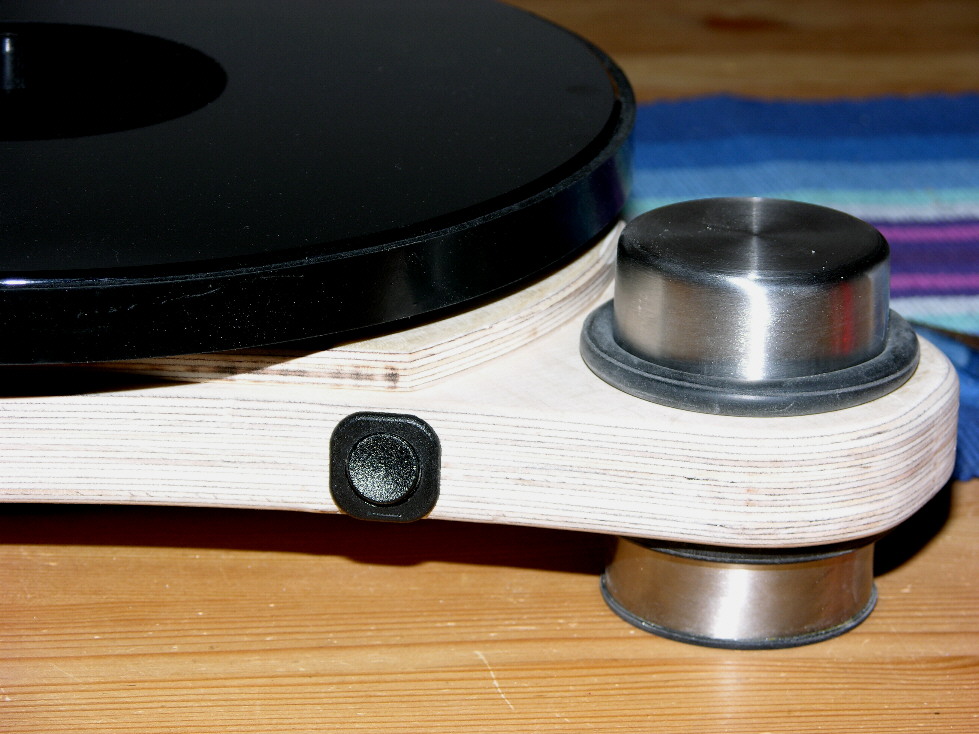

Mittlerweile ist auch der rückwärtig platzierte Einschalter montiert.

Anschließend noch die Motorkammer ausgefräst, sodass die Wandstärke im Bereich des Motors nur noch 2-3mm beträgt.
Danach den Motor angeklebt und die Elektronik verkabelt.

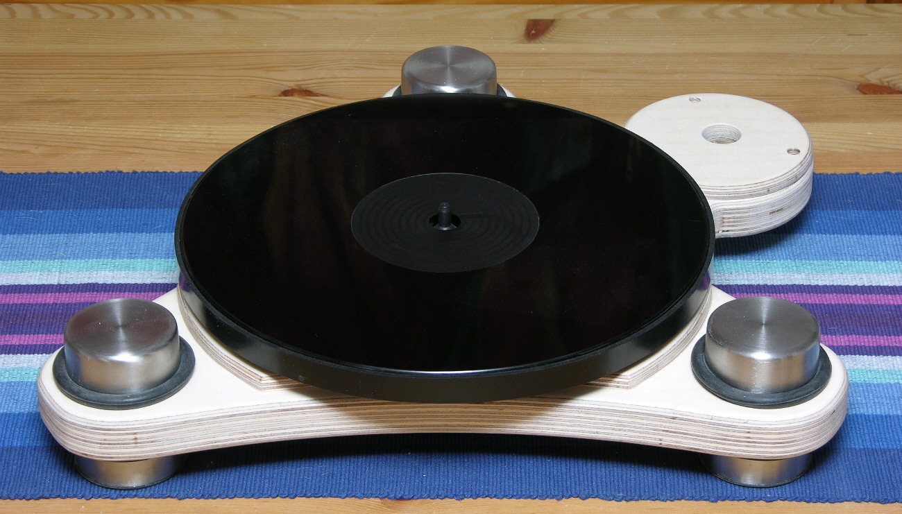

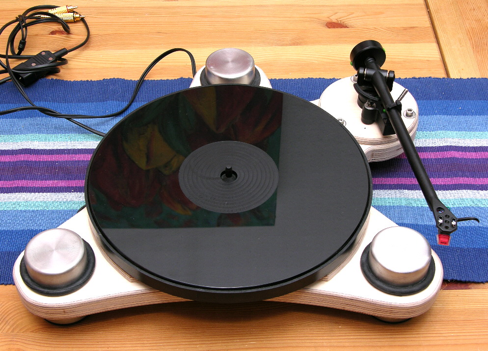

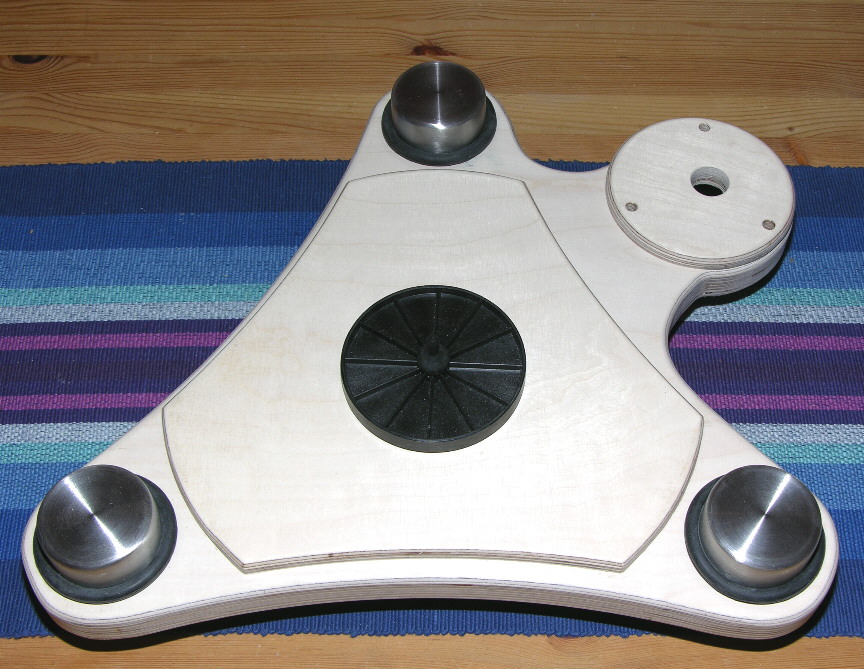

Isch habe fertisch :mrgreen:
Heute die Restarbeiten erledigt:

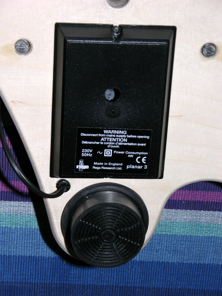

Netzkabeldurchführung gebohrt und Motorabdeckung montiert, ein wenig feingespachtelt und nochmal alles nachgeschliffen:
Danach 1,3kg Blei eingefüllt, die Hohlräume mit Quarzsand geflutet und das ganze ordentlich abgedichtet.

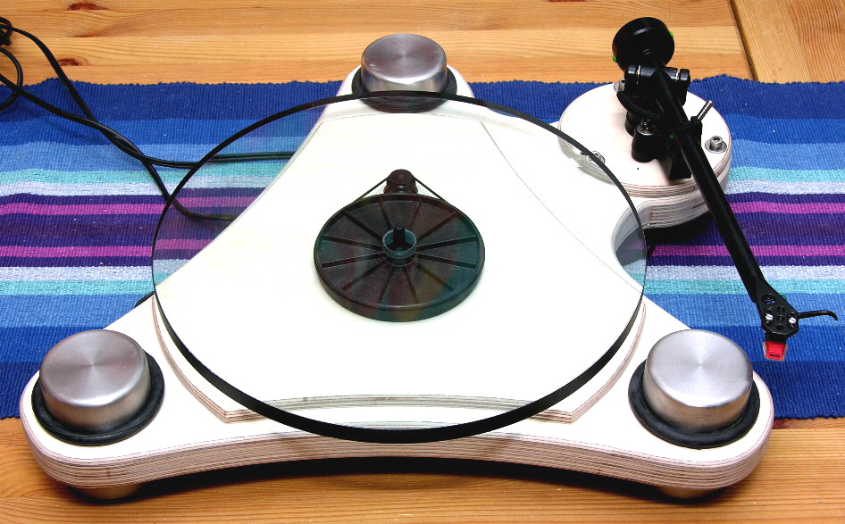

Anschließend einen RB250 montiert, dem Dreher einen neuen Riemen spendiert und einen ersten Probelauf absolviert.
Das war es dann....
Das Gewicht liegt jetzt bei 9kg.
Alternativ mit Rega Glasteller, sieht auch nicht schlecht aus.
Die Tage werde ich noch eine Bastelanleitung als PDF zaubern und einstellen.
Geschafft, jetzt wird erst mal wieder Musik gehört :wink:

Der Schalter rückseitig.....die Motorabdeckung.....die Türstopper.

Der Unterschied zwischen dem Glasteller und dem schwarzen SRM/Tech mit umlaufenden Dämpfungsring ist imho allerdings recht deutlich.
Klingt schon mal nicht übel, wenngleich das AKG die Kette stark limitiert.
