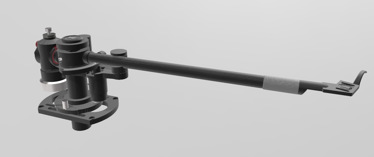

hab mal einen gescheiten Tonarm (Best of all Worlds) konstruiert.
Lagerung ala Roksan Artemiz, Headshell Micro Seiki, Antiskating Audio Technica AT-1100.
Bis auf das Tonarmrohr (Carbon) kommt alles aus dem Drucker.

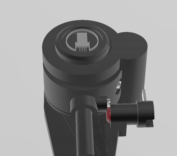

Fangen wir mal bei der Lagerung an:
Gehalten wird das durch die Vertikaleinheit:
Anschliessend die Vertikaleinheit auf den Träger setzen:
Bild Bild

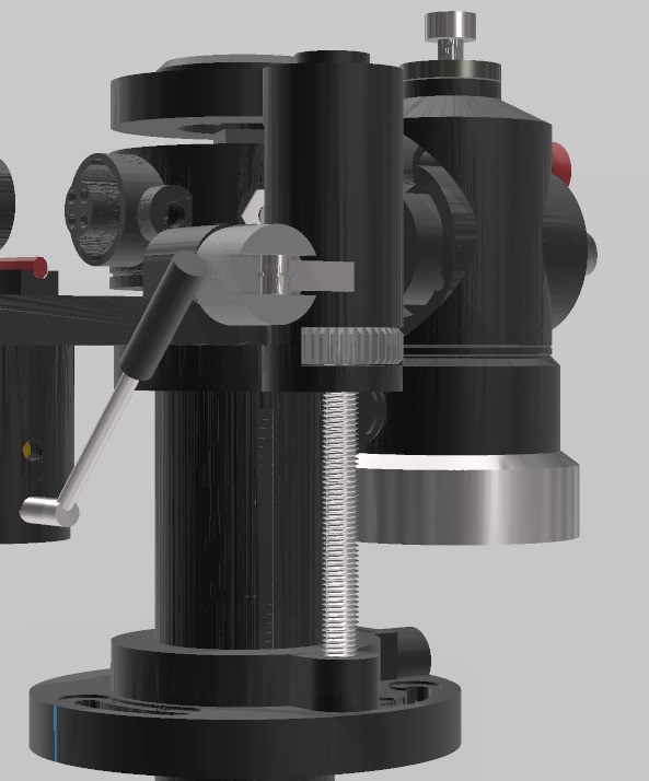

Vor der Montage des Rohrs wird das Antiskating eingebaut:
Bild Bild
Rohr und Headshellträger einsetzen:
Bild Bild

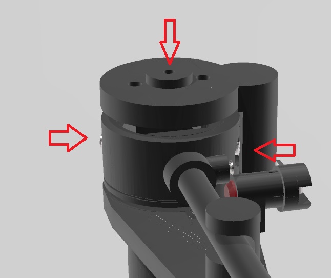

Jetzt wäre auch der geeignete Zeitpunkt die Lager einzustellen:
Und den Deckel drauf

Version 1
Der Universalarm, geplante effektive Masse zwischen 7 und 17gr.
Stecksystem : Vertikaleinheit -> Torarmrohr -> Standardheadshell, wobei das Rohr nach der Verkabelung nicht mehr entfernt werden kann.
Azimut wird am Bayonett VE/TA-Rohr eingestellt.
Version 2:
Träger wie Version 1, jedoch Vertikaleinheit und Rohr aus einem Stück -> Headshell mit Azimut-Korrektur
Geplante effektive Massen
Rohr L konisch verjüngt 5gr
Rohr M 10gr
Rohr H 20gr

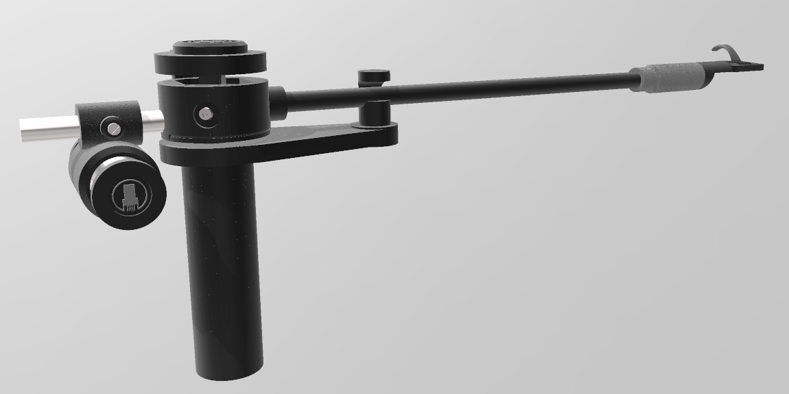

Version 3:
Träger mit Höhenverstellung -> austauschbare Rohre -> Headshell mit Azimut-Korrektur (Ausnahme ULM-Rohr), ZI Gewicht
9", 10 1/2" und 12" möglich
Ich denke die Version 1 werde ich zur freien Verfügung einstellen.

Vergessen...wie vielleicht schon gesehen werden die Rohre jetzt auch gedruckt.
