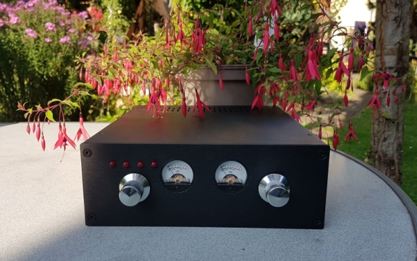

Lochstanze ? Lochsäge für Buntmetall :tu: , hat hier tadellos funktioniert .
line pre 1a1.jpg (189.56 KiB) 14594 mal betrachtet

Meine hatte 38 mm und von Drehzahl stand nix drauf , also einfach durch und gut schmieren . Bei dir ist es nur ein Chassisdurchbruch , ich musste das in der eloxierten Front kratzerfrei hinkriegen , also vorher abgeklebt und dann durch . Da es für die kleinen Rundinstrument nicht ganz reichte , den Rest mit dem Teppichmesser nachgearbeitet :mrgreen: .
