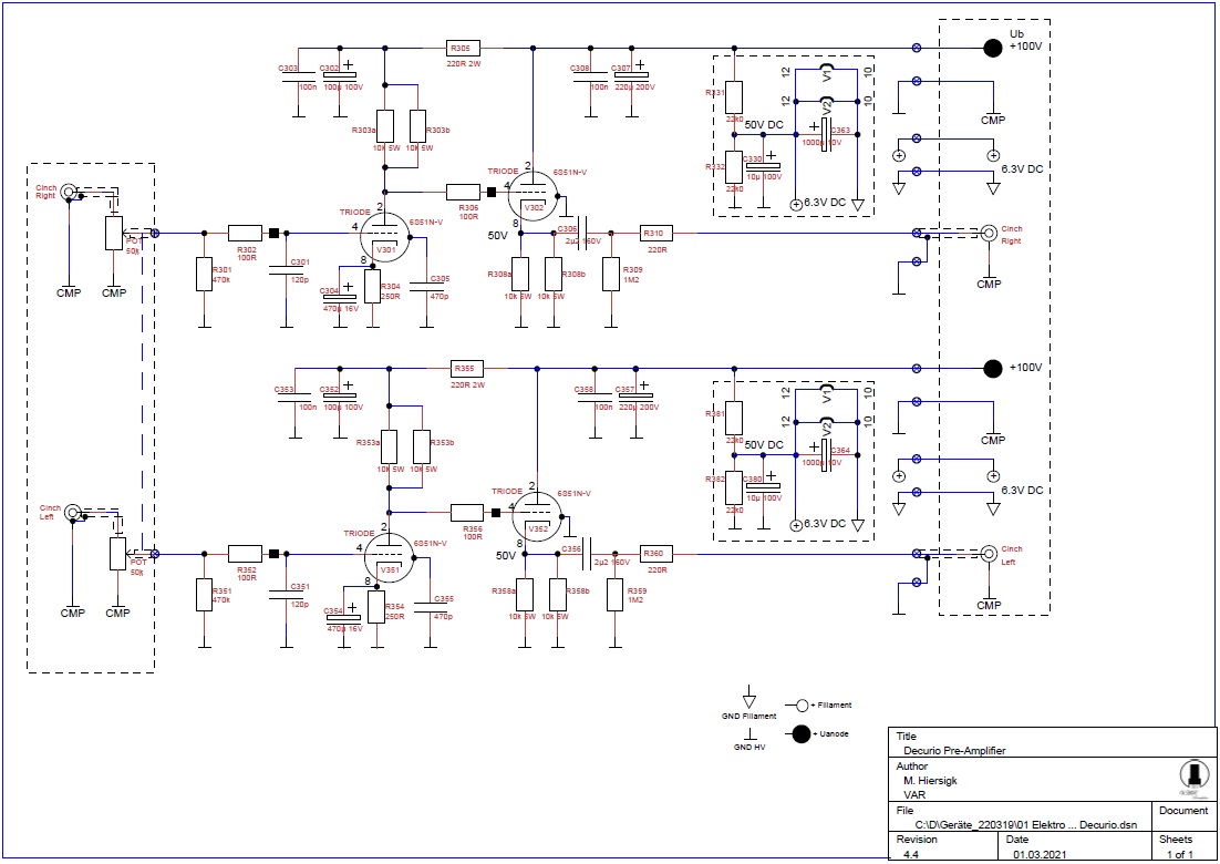

die beim Headamp verwendete Platine ist bereits für die Linestufe ausgelegt.
Lediglich die Bestückung ist hier etwas anders. Diesmal verwenden wir die Type 6S51N-V.
Meine Version ist seit 2019 im Dauerbetrieb.
Ebenfalls identisch ist das Netzteil mit einer kleinen Anpassung.
Das sieht dann schaltungstechnisch so aus:
Die resultierende Verstärkung ist relativ hoch, im praktischen Gebrauch ist davon nicht so viel zu merken.
Vorteil, wir können identische Bauteile des Headamps verwenden.

PCB und Netzteil sind identisch zum Headamp.
