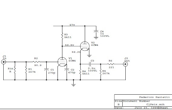

Die Schaltung beruht im wesentlichen auf dem Premier Six. Meines Wissens der einzige Prepre den es mit Nuvis gab.

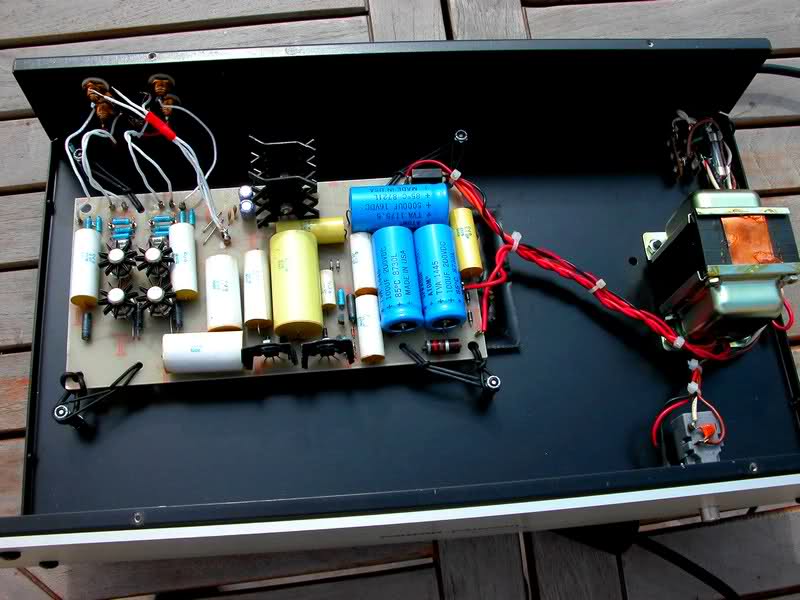

Das sah bei Conrad Johnson so aus:
Die Platine musste schwingend aufgehängt sein, da die Nuvistoren aus USA-Fertigung sehr mikrofonisch waren.
Das Netzteil ist schon recht puristisch ausgefallen.
Hier die Schaltung:

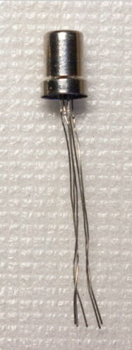

In den Untiefen des I-nets fand ich dann einige spannende Infos zu den Nuvistoren aus sowjetischer Fertigung.

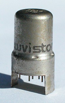

Zum Einen waren die Nuvis bedrahtet, konnten also wie Transistoren direkt auf das PCB gelötet werden ( für die Amis gab es Sockel),
zum Anderen sollten die Nuvis im Gegensatz zu ihren amerikanischen Verwandten nicht mikrofonisch sein. Das war mir auch plausibel, angeblich waren die Teile auch in der Mir verbaut.
USA:
UDSSR:
Also hab ich mir erst einmal aus der Ukraine diverse unterschiedliche Typen besorgt.
Interessant sind die Typen 6S51N-V und 6S52N-V welche im wesentlichen in den technischen Daten den amerikanischen und 7586 und 6CW4 entsprechen.
Für den Einsatz im Headamp kommt die 6S52N-V in Frage.

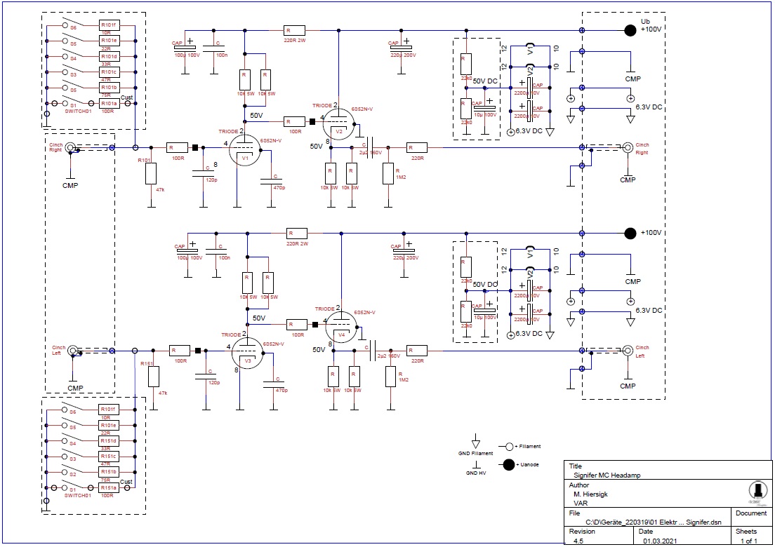

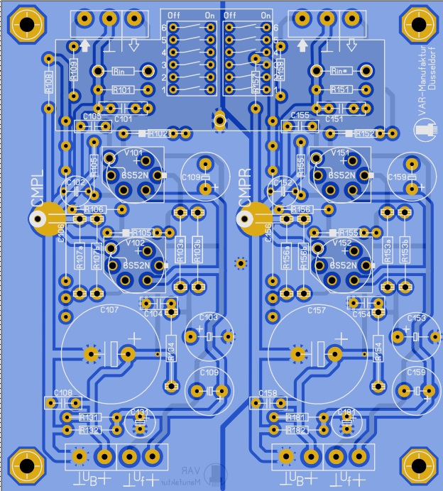

Und so sieht es dann schaltplanmäßig aus:

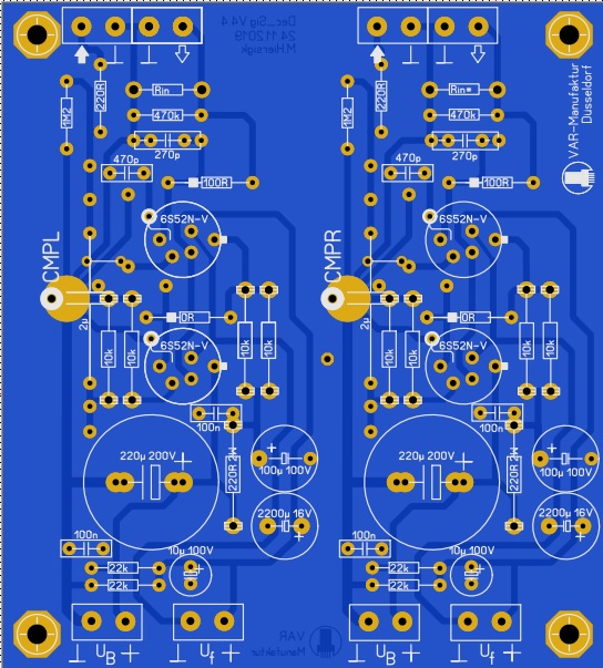

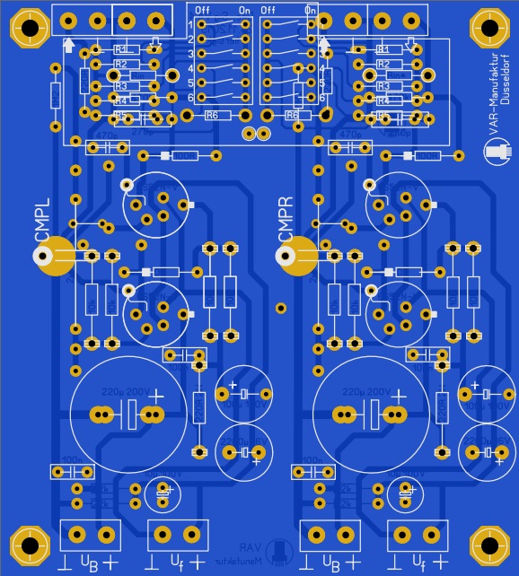

und das dazugehörige PCB:
Abmessungen 90 x 100mm

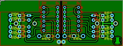

sowie das RC-Aufsteckboard mit den Abschlusswiderständen.
und gesockelt:

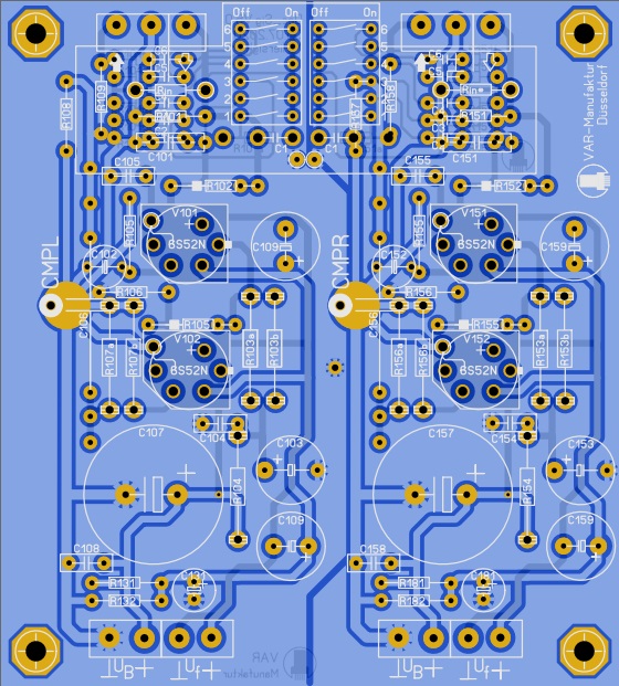

Ich reiche jetzt noch die 2lagige mit RC-Board nach:
Ende Teil II

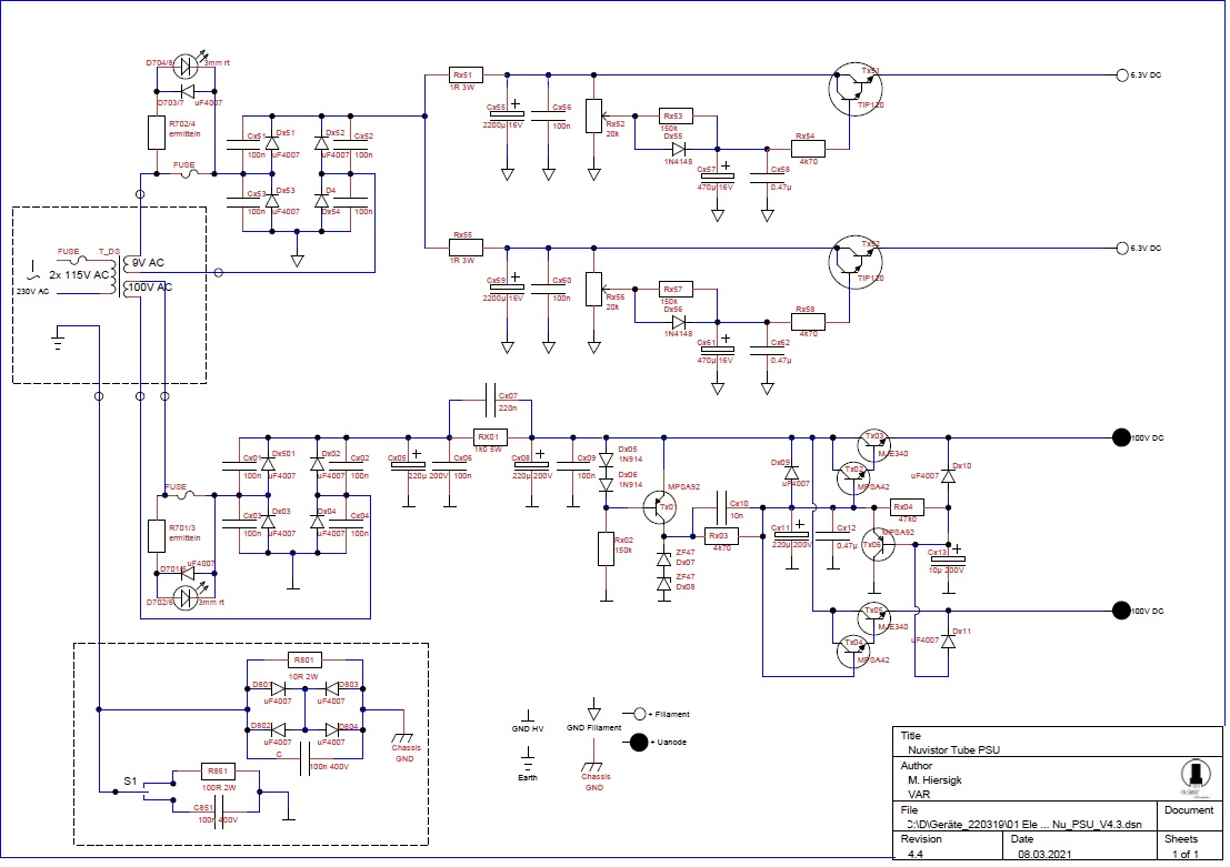

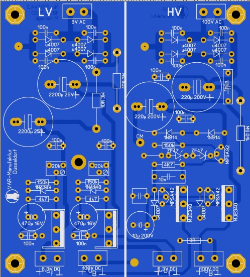

Das Netzteil habe ich etwas anachronistisch konzipiert, ich wollte die Schaltung diskret haben:
umgesetztes Layout:
wie ersichtlich hat jeder Kanal seine eigene Spannungserzeugung. Sowohl LV als auch HV werden langsam hochgefahren, HV wird erst gestartet wenn die Röhren heiß sind (externe Steuerung).

hört sich ziemlich spannend an. Macht Deine Nuvistor-Variante auch 28 dB Verstärkung? Wird es die Platinen als Bausatz geben?
Bzgl. 6S52N-V habe ich auch schon mal nachgeschaut. Die gibt es zu um €90 für 20 Stck. zzgl. Versand. Gefunden habe ich Anbieter aus Moldavien, Lithauen und der Ukraine, wobei das dann z.B. aus Litauen noch dazu dann vollkommen zollfrei wäre.
Re: Bastelkiste I - MC-Headamp mit Nuvistoren
Hallo Rolf,
wenn Interesse besteht könnte man einige Platinen in China fertigen lassen.
Dann würde ich eher auf die 2-seitige Version gehen.
Diese Platine (wie auch die vorherige) ist auch für die noch später folgende Line-Version verwendbar.
Ausserdem hat sie einige kleine Änderungen, so sind die Nuvis hier steckbar ausgeführt.
Die Verstärkung liegt rechnerisch bei 30dB.
