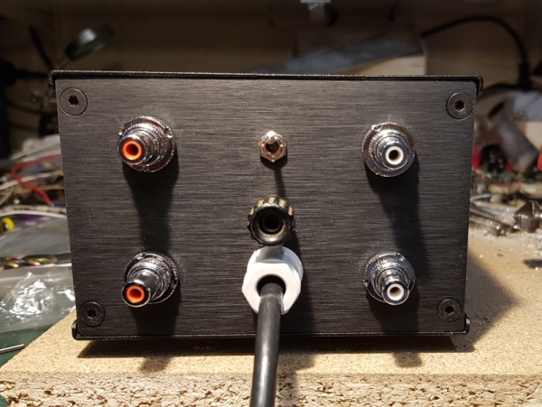

Eingebaut sieht das dann so aus , Netzteil ist extern und auch für andere Schaltungen verwendbar .
MfG , A .
