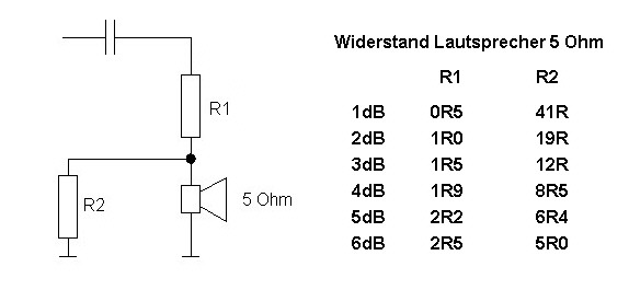

2R2 parallel zum Superhochtöner, dass ist aber tötlich. Das wären 1R5, da geht doch jeder Verstärker in die Knie.
Wenn, dann ein Spannungsteiler:

das wären dann ca. 8kHz Trennfrequenz und keine 1,5 db Dämpfung.
Was mir nicht klar ist, angeblich haben beide Chassis 5 Ohm, wieso spielt des SHT so laut? Da stimmt irgend etwas nicht.

heute hatte ich meine Rondos mit nach Hbg genommen und in einem tollen LS- und Elektronikladen haben die den einmal für mich durchgemessen. Der Hochtöner soll um 5 dB zu lau sein.
Zur Drosselung habe ich jetzt einen Widerstand von 6,8 vor den 3,3y
Kondensator gesetzt. Ich glaube, das ist es jetzt wirklich.
