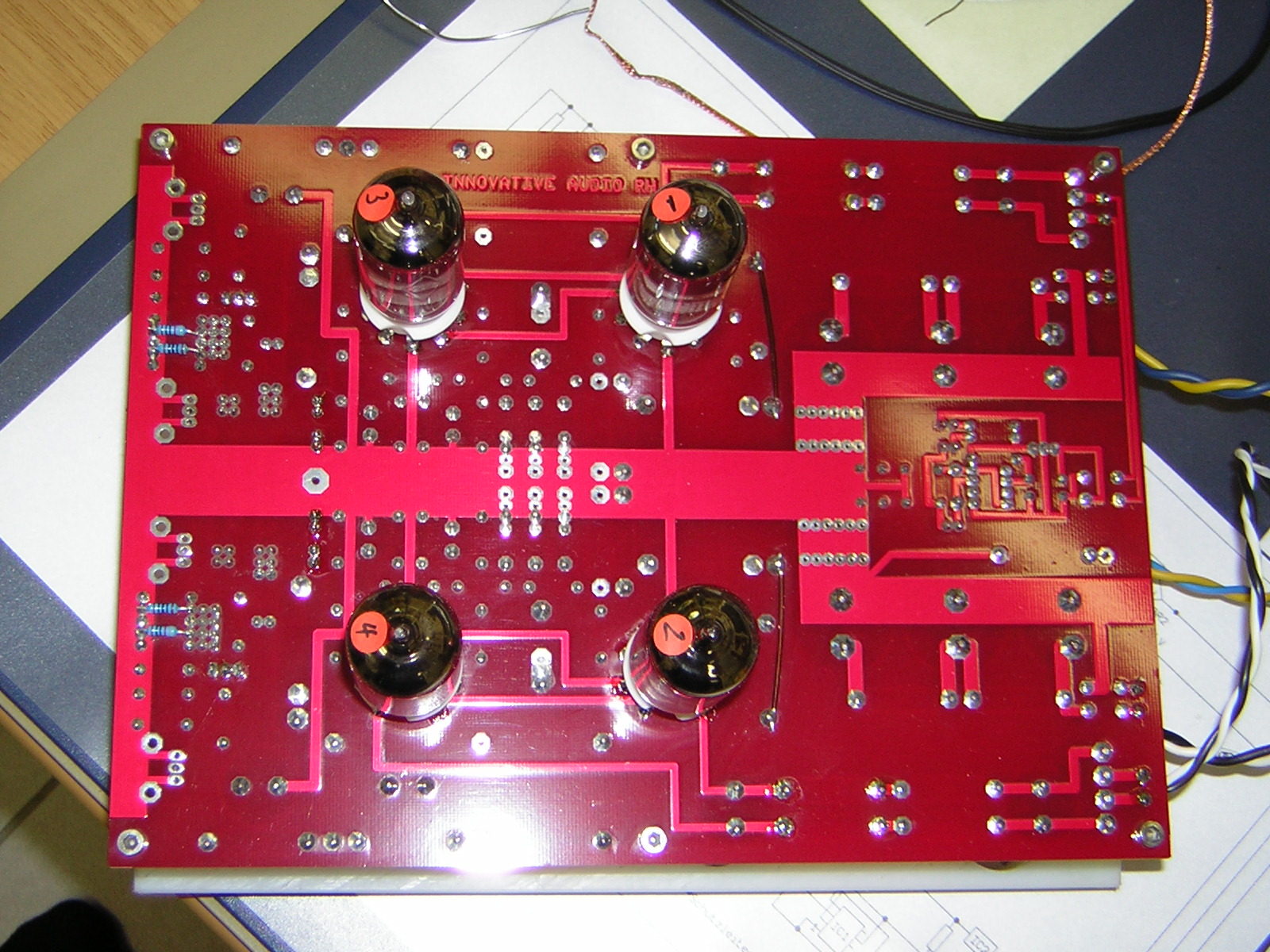

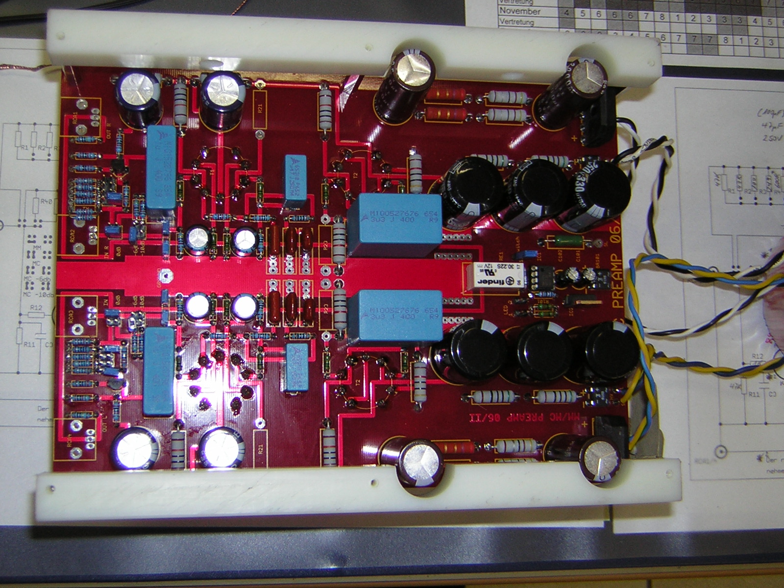

habe soeben von einem sehr netten Menschen Fotos der Neuauflage zugemailt bekommen, die ich Euch nicht vorenthalten will:

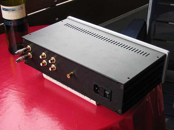

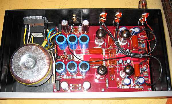

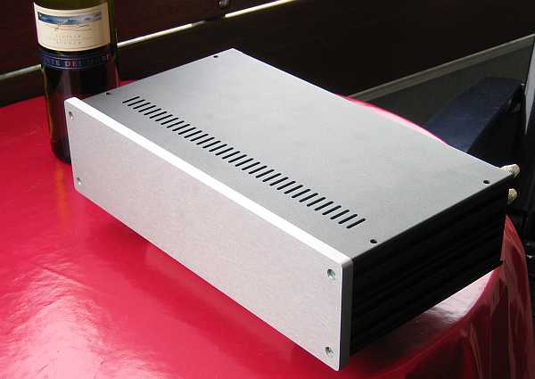

So, (fast) alles fertig, Einschaltverzögerung nachgerüstet. Keinerlei Probleme wie brummen oder sonstiges. Bessere Fotos folgen bei Tageslicht. So sieht er im Gehäuse aus (das Teil ist richtig schwer, alleine die 10mm Frontplatte... :)
BildIn & Out + Load Buchsen für MC.
LED auf der Frontplatte folgt, Typenschild auch noch ("6N3P Phono"). Irgendwelche chinesischen Unterstellfüsse werde ich auch noch auftreiben. :mrgreen:
Moin Thargor,
das sieht ja richtig profimäßig aus, alle Achtung! :OK:
Load ist zum paralellschalten mittels steckbaren Wiederständen gedacht nehme ich an?
