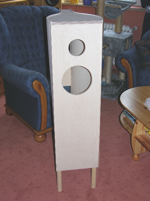

Beim verleimen der Seitenwand mit dem Boden musste ich feststellen. dass ein gerades Brett für die Frontplatte nichts taugt.
Am besten in der Form der Deckels das Brett mit Gehrung trapezförmig schneiden lassen, womit wir wieder beim Schreiner wären.
Ich werd die Boxen zuende bauen, und falls das Konzept lohnt weiter verfolgt zu werden eventuell mal zu 3-Welten fahren und mir die Enoa's ansehen. Wenn ich das rchtig verstehe verkauft er die Boxen auch als Bausatz.
mittlerweile stehen hier jetzt beide Boxen fertig bis auf die 3 Rückwandplatten.
Hab mich leider beim aussägen um 2mm verhauen, werde wohl gleich noch mal im Bauhaus 6 neue kaufen.
Leider gibt es im Bauhaus keine Zuschnitte unter 10cm, d.h. die 74mm breite darf man mit der Hand sägen.
Für die 2te Seitenwand bin ich anders vorgegangen.
Ich haber ERST die kompletten Stirnseiten von Front und Deckel geleimt und die Seitenwand vorsichtig positioniert. Dann hab ich die Seitenwand am Frontbrett mit einigen Nägeln fixiert. Dann vorsichtig das Seitenbrett bis zur Hälfte des vorderen Radius gebogen und mit einem Nagel fixiert.
Anschließend verpresst (siehe Foto).
Bei dieser Version ist nichts gerissen.

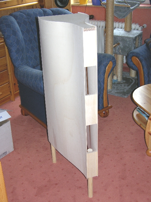

langsam nähern wir uns dem Ende.
Es brauchen nur noch die 3 Rückwandteile eingeleimt zu werden:
sowie die Beine angeschraubt.
So sieht das gute Stück aus:
Morgen werde ich mich dann mal über die Chassis her machen.
Goil,
die Wandstärke kenne ich von der Massivbauweise der Wände in Rumänien :lol:
Das sieht echt super aus!!! :wink: reschpäckt

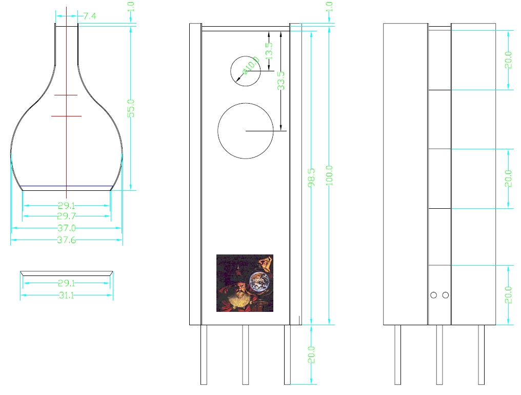

hier mal eine etwas bauchigere Version mit der passenden Frontplatte:
images/Upload/bilder/Erzkanzler/greenco ... rsicht.pdf

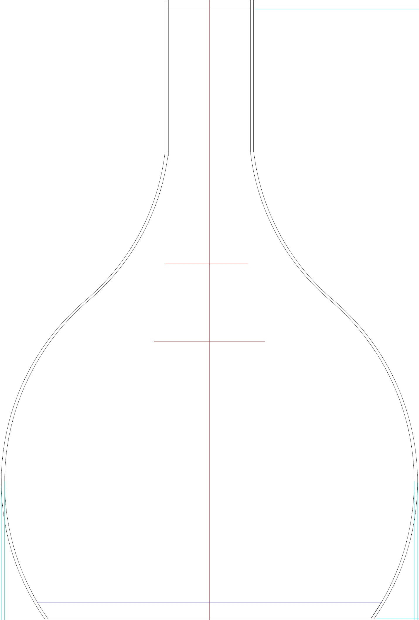

Auch hier wieder den maßstabsgetreuen Deckel als PDF oder JPG:
images/Upload/bilder/Erzkanzler/greenco ... deckel.jpg
images/Upload/bilder/Erzkanzler/greenco ... deckel.pdf
Hope that fits!
