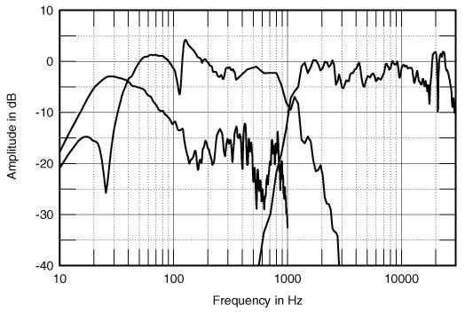

Tannoy TD12:
[img:450:307]http://stereophile.com/images/archivesa ... 12FIG3.jpg[/img]
Tannoy Churchill:
[img:524:353]http://www.stereophile.com/images/archi ... anfig3.jpg[/img]
Das sind typische Tannoy-Frequenzgänge. Ich mag die Speaker übrigens sehr, und gerade die Systems 1200 ist für mich zusammen mit der DMT15MKII der grosse Geheimtipp, diese sind tatsächlich einiges linearer. Das mit der Bündelung ist natürlich klar, diese Koaxe müssen genau ausgerichtet werden.
Zeitrichtig sind die Speaker wohl. Sind nur Frequenzweichen 1. oder 2. Grades drin, und der DC mit Tulip Waveguide oder Pepperpot macht den Rest.

Naajaaa....diese Messungen zeigen nicht gerade schmeiichelhafte Kurven pro Tannoy....unabhängig davon stört mich die mangelnde Vergleichsmöglichkeit wegen der fehlenden/anderen Skalierung. Und es fehlen auch dort wieder die Messungen ausserhalb der Hörachse um das Bündelungsverhalten darzustellen - sozusagen Nüsse für garnix.... :wink:
Allerdings ist überdeutlich zu sehen dass die Churchill ein deutliches Problem mit Phasendrehungen hat...
