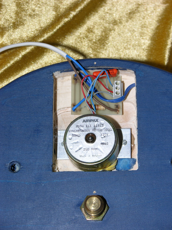

In meinem Fundus fand ich dann noch einen alten Airpax-Motor mit Pulley und Elektronikplatine und eine Lagereinheit von einem Rega 3. Vor Jahren mal bei ebay.co.uk für zusammen 30 EUR ersteigert und als Reserve in die Ecke gepackt. Sogar eine originale Elektronikabdeckung war noch dabei. Ein Rega 250 liegt hier auch noch rum, also mit ins Paket. Dann entweder ein vorhandener Rega-Glasteller oder ein weißer aus Acryl? Mal schaun.

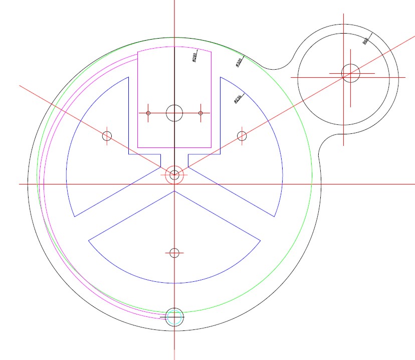

Nächster Punkt, meine Tochter hat keinen Platz für einen Dreher, also muss das Teil so klein wie möglich werden. Da ich noch die Zeichnungen für den alten schwarzen auf dem Rechner hatte, hab ich versucht die Kiste noch etwas zu komprimieren.
Die Basisplatte besteht aus 3 Lagen Birke-Multiplex in 9mm. Auch hier wieder für die mittlere Lage in Blau die Bleikammern, in den Magenta gezeichneten Kasten kommt Motor und Platine, in die linksseitig umlaufende Nut wird das Kabel für den Einschalter verlegt. Wer es noch schwerer möchte kann auch 2x 6,5mm und 1x 13m nehmen, dann passt mehr in die Bleikammern rein.

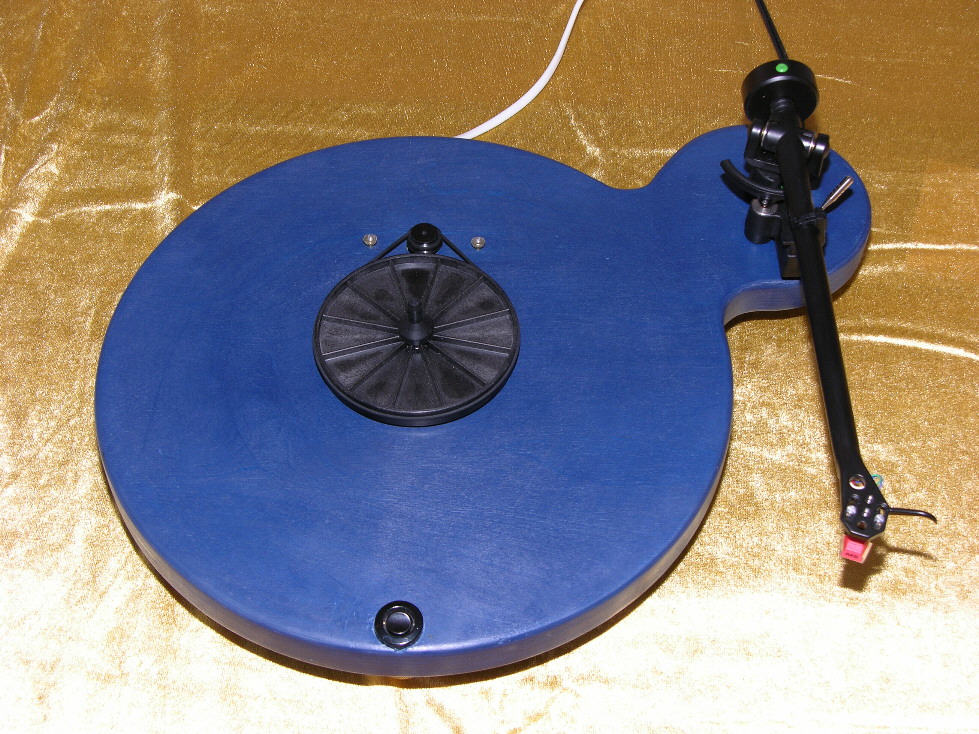

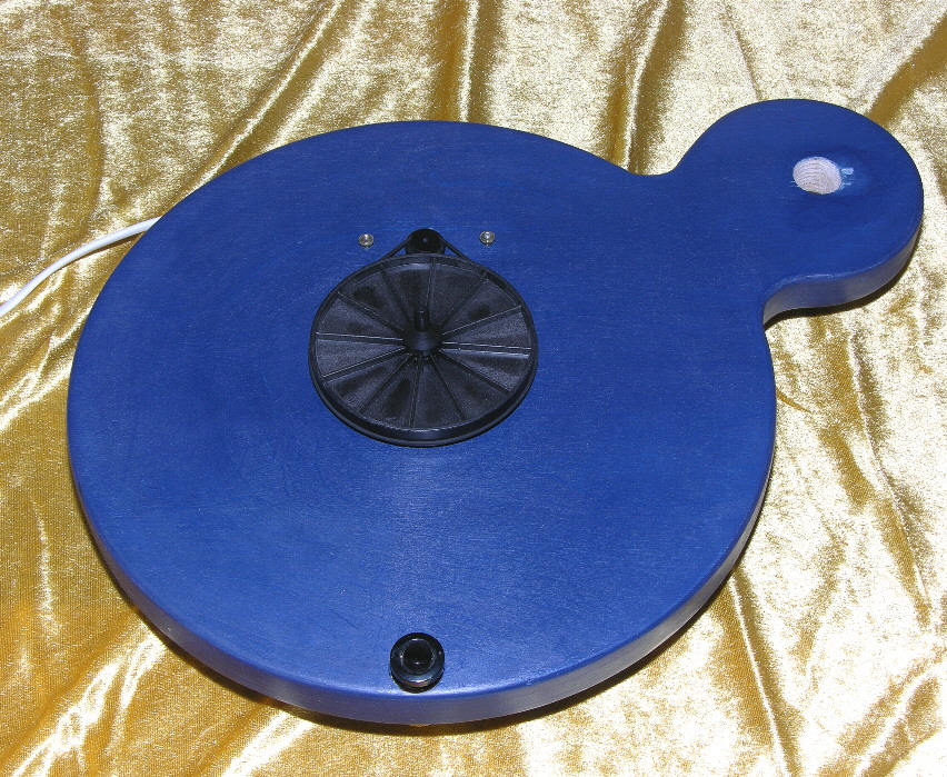

Hier das (fast) fertige Ergebnis im Design Blaubärchen…mein Kurze liebt Blau. Gebeizt und gewachst.

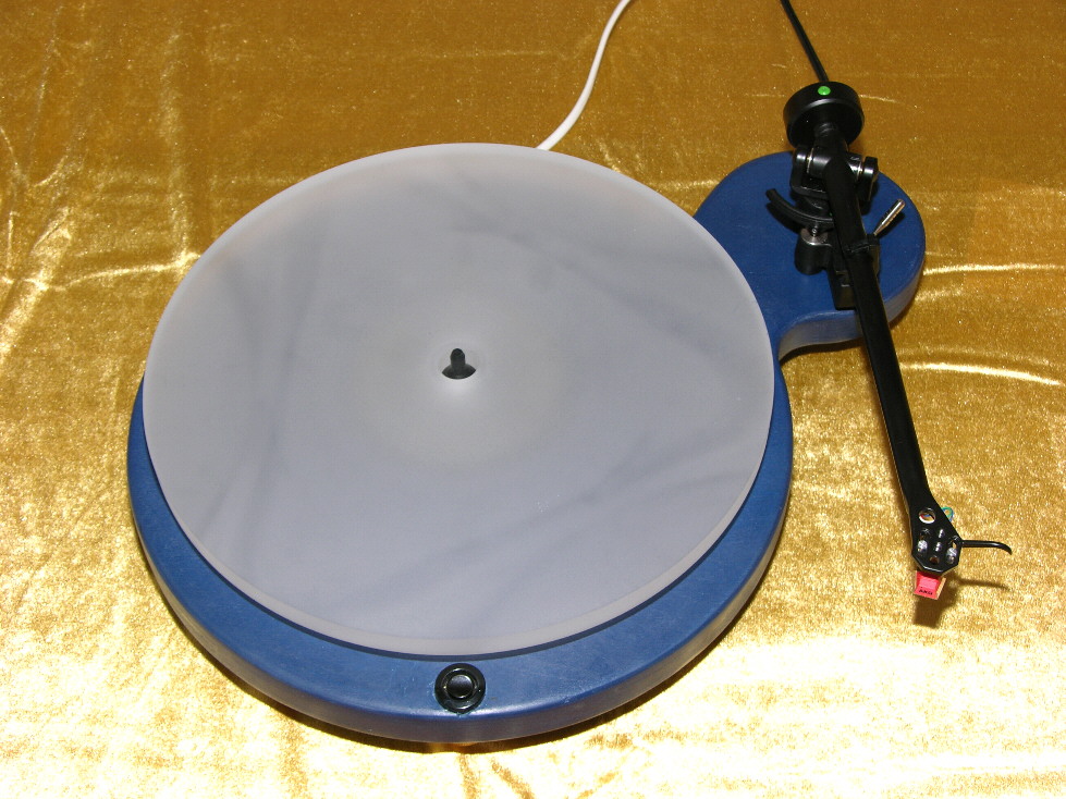

Die Wahl fiel dann auf den Acrylglasteller, das passt aber auch sehr gut zusammen. Jetzt fehlte nur noch ein Abtaster. Zum Testen und für die ersten Wochen sollte ein altes Goldring 800 ausreichen (müssen), erst mal muss ja ein Gefühl für die ordentliche Behandlung von Vinyl aufgebaut werden. Danach gibt’s was Gescheites. Dachte ich. :shock: Das Goldring klang so scheußlich, das ich ein neues AKG P10E opfern musste. :cry:

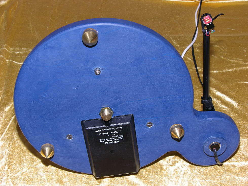

Die 3 Schrauben verschließen die Bleiwerke :wink:
Ob das jetzt unbedingt ein Dreher für Einsteiger ist lass ich mal dahingestellt. Ein alternativer Thores TD14x oder 16x kommt mit den Gegebenheiten in unserer Wohnung definitiv nicht klar, das hatten wir schon zu genüge. Das Rega-Puzzle nimmt die Dielenböden wesentlich gelassener, insofern hat sich die Mehrausgabe (die ja keine war) durchaus gelohnt.
Klingt auf jeden Fall am Sansui AU317 ganz ordentlich.
Und meine Kurze strahlt. :weed: Mal abwarten wie lange der Enthusiasmus anhält.
Falls jemand Interessen an den Bauzeichnungen hat, die liegen als Autocad-File sowie als PDF in 1:1 vor und können gerne für den Eigenbedarf weiterverwendet werden.
