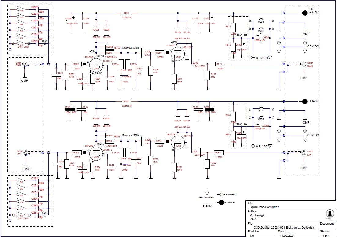

passend zu den beiden bereits vorgestellten Head- und Line-Stufen jetzt mit einem anderen Platinenlayout die dazu passende passive Phonovorstufe.
Wir starten mit dem Schaltplan:

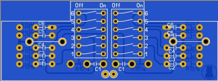

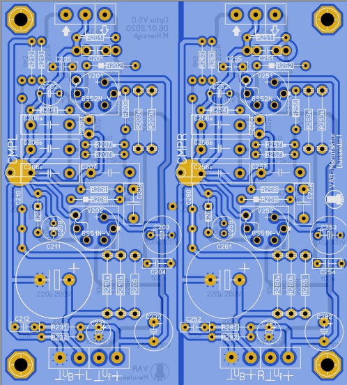

Und das zugehörige 2-lagige PCB:
RC-Aufsteckboard, diesmal bestückt mit Kondensatoren:

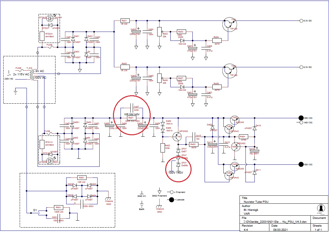

Als nächstes das Netzteil.
Es gibt gegenüber dem Headamp und der Line nur 2 Änderungen.
Zum einen wird der Rx01 auf 10R verkleinert und die Stabilisierung erhält eine 3te Zenerdiode Dx08b.

Fehler im Schaltplan, die erste Stufe muss natürlich auch eine 6S51N-V sein. Die 52er kommen ausschließlich im PrePre zum Einsatz.
Wird korrigiert und neu eingestellt.
