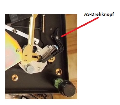

- fadengeführtes Kippgestänge
die wirkungsvollste AS-Lösung dürfte die von Audio Technica sein, welche z.B. beim AT-1100 zum Einsatz kommt. Hierbei umschlingt ein Faden die
Tonarmhülse unterhalb des Rohrs ca. 150 - 180°. Der Faden geht dann auf ein gelagertes Kippgewicht welches an einem 90° verstellbaren Drehknopf
befestigt ist. Steht der Knopf auf 0° tritt keine Hebelwirkung auf, bei 90° steht der Arm im oberen Maximum ist die Hebelkraft am größten.
Wird der Arm nun Richtung Mitte geführt spannt sich gleichzeitig auch der Faden und zieht das Gewicht aus der 90° Position Richtung 0°, d.h. der
Hebel wird konstant kleiner, somit auch die AS-Kraft. Resonanzen dürften hier so gut wie keine auftreten.
