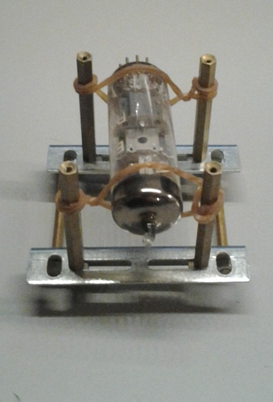

Am oberen und am unteren Ende der Röhre auf beiden Seiten eine Schraube/Gewindestange eindrehen. Dazwischen ein Gummi in Doppel-Acht-Form spannen und damit die Röhre bzw. die Abschirmhülse aufhängen.
Anhand der Spannung und Material des Gummis kann die Tiefe abgestimmt werden.
Zusätzliche Masse an der Abschirmhülse senkt zusätzlich die Schwingfrequenz.

goetz
Beiträge: 33
Registriert: Mi 28. Nov 2012, 14:20
Wohnort: Hamburg und Danzig
Beitrag von goetz »
Knuffi hat geschrieben:Hallo Micha,
mb-de hat geschrieben:Beste Gruesse
=-> (seines Zeichens erfolgreicher Spanngitterroehrenoszillatorbauer...
:lol: :beer :lol:
Ähem, wenn ich das jetzt wörtlich nehme, soll ich in den Glaskolben oben und unten ein Loch bohren (wer braucht heutzutage schon Vakuum ?) und soll eine Gewindestange durchstecken. Welche Kapazitäten entstehen da eigentlich zwischen Schraube/ Kathode und Schraube/Anode ? :mrgreen:
(Csa und Csk)
OK, Du hast sicher eine Super Idee, nur bin ich zu dumm, mir das vorzustellen.
Hast Du ein Foto oder Zeichnung ?
Schönes Wochenende und weihnachtliches Röhrenglühen wünscht Euch der Götz :OK:

Moin Götz,
so ungefähr:
Ist jetzt mal auf die Schnelle provisorisch zusammengeschraubt.
Ich habe jetzt auch nur die Röhre direkt eingespannt.
Besser ist hier die Abschirmhülse einzuspannen.
