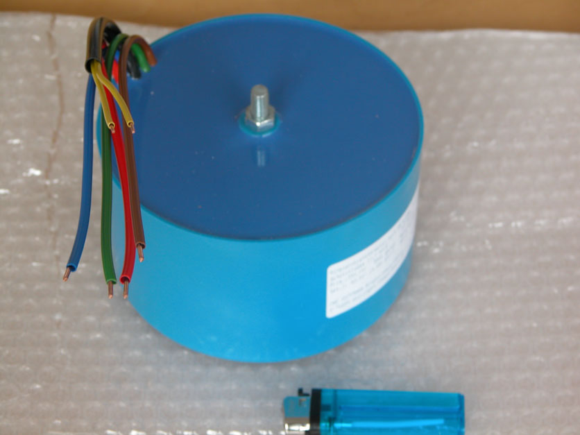

ich war heute Morgen bei Herrn Hoffmann und habe den Mustertrafo abgeholt:
[img:836:627]http://www.morfeus.cc/ablage/trofo_hoffmann.jpg[/img]
War sehr nett bei Herrn Hoffmann und wir haben etwas geplauscht. Er ist eine sehr angenehmer Zeitgenosse und weiß, was er tut. Schließlich gehören Hersteller wie Theel und Burmester zu seinen Kunden :wink:
Bis zum Wochenende werde ich den Trafo getestet haben und dann berichten.
