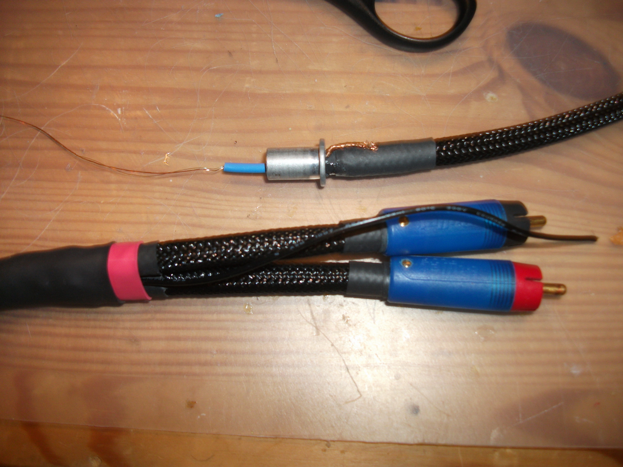

bin endlich mal dazu gekommen meine vor Jahren im AAA-Forum gekaufte Artemiz-Leiche aufzuarbeiten.
Ist ja schon ein feines Teilchen.
So stand mal wieder eine neue durchgehende Innenverkabelung an.
Nachdem ich mich die letzten Male krank geärgert hatte über diverse Probleme beim Aufbau des Kabels bin ich diesmal einen anderen Weg gegangen.

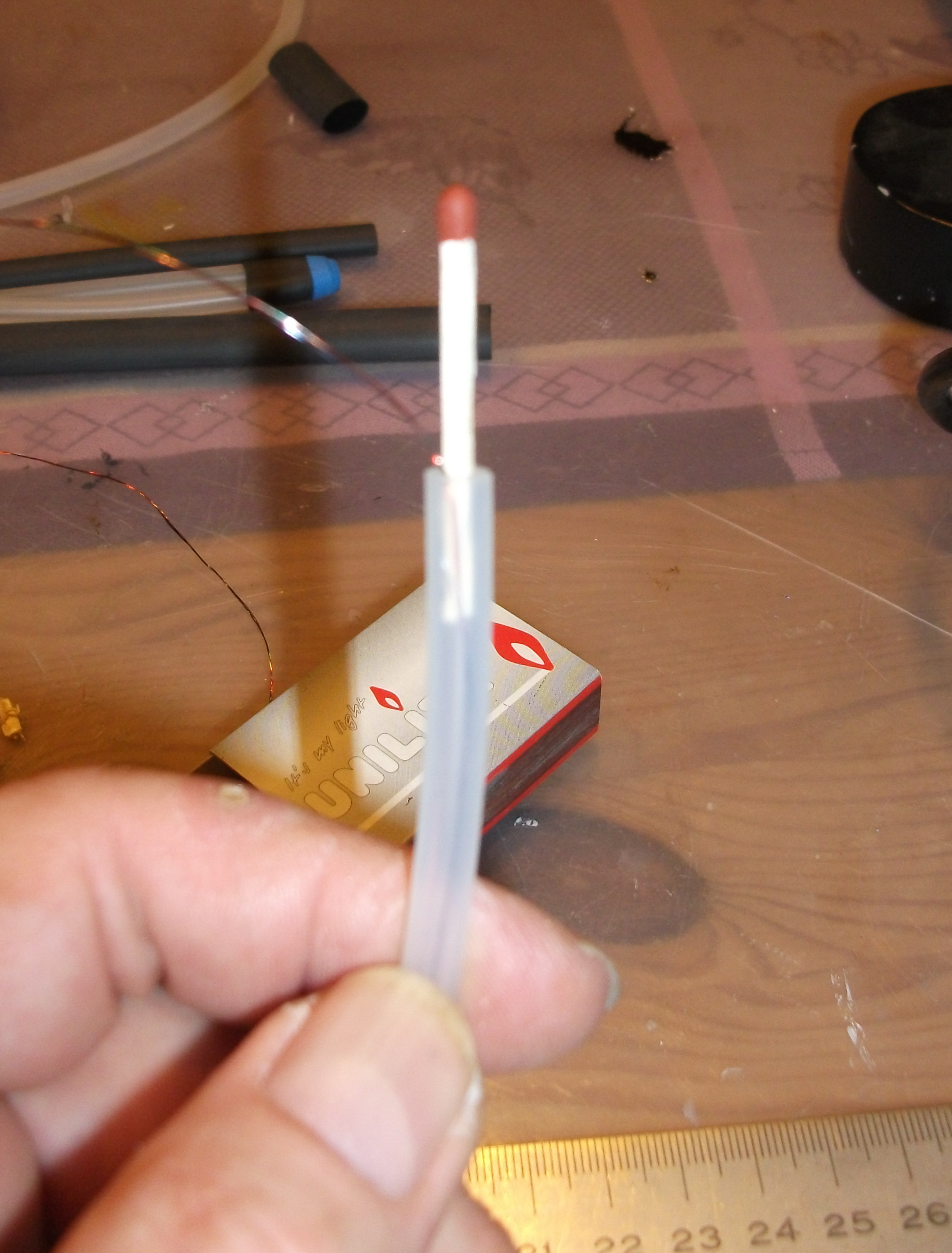

Ich habe beim großen C hochflexiblen Silikonschlauch in 2x4mm je 1m lang gekauft damit die dünnen Käbelchen einigermaßen geschützt verlegt sind.
So gestaltete sich der Aufbau:
Silikonschlauch 2x kurze Enden Stecker ablängen á 10-15cm
ein Ende im Winkel von ca. 60° zuschneiden
Beide Schläuche mit Schrumpfschlauch zusammenziehen
gut zu erkennen der gemeinsame Eintritt
Zuleitung 1m einseitig mit Schrumpfschlauch:
Zugdraht einfädeln, in diesem Falle 0,5mm Silberdraht:
Tonarmleiter anlöten
um am langen Ende fixieren
Leitungen vereinzeln
und mit Schrumpfschlauch fixieren
Käbelchen mit dünnem schrumpfschlauch beidseitig sichern
Abschirmschlauch überziehen:
Abschirmungen verlöten und mit Schrumpfschlauch sichern; Massekable anlöten:
Geflechtschlauch überziehen und sichern:
Und Verbindungsstelle mit reichlich Schrumpfschlauch sichern
So sieht es dann aus:

Und noch der letzte Teil:
Bullet plugs
und Anschlusshülse
und rein damit :mrgreen:
