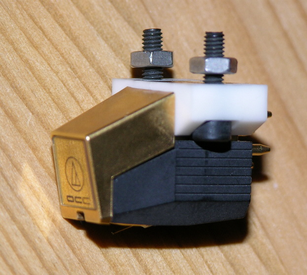

habe durch Zufall ein MM-Cartridge von Audio Technica bekommen.
Der Abtaster sieht unter dem Mikro aus wie neu und soll auch nur einige Stunden auf dem Buckel haben.
Beim googeln habe ich herausgefunden, dass es sich wohl um ein ehemaliges High-End-MM-Produkt von AT handeln soll welcher in einigen Berichten als bester MM bezeichnet wird den AT jemals gebaut hat. Salesspeak?
Gewicht und Auflagekraft konnte ich herausfinden, zur Nadelnachgiebigkeit gibt es jedoch leider keine Infos.
Kann mir jemand weiterhelfen?

Kommt aus der alten ML Serie. Es gab das ML140 / 150 / 170 / 180 wobie 180 das TOP-MM war. Das 150er ist sehr gesucht. Ersatznadeln Original liegen um 300,-- EUR und sind damit wohl nicht wirtschaftlich. Kannst Du mal ein Foto einstellen (um ganz sicher zu gehen)?

Hallo Thargor,
Danke für die Info.
Hier die Fotos auf die schnelle:

wie an anderer Stelle zu lesen wurde die Nadel ermordet.
Frage an die Spezialisten:
lohnt sich retippen und wenn ja, wer macht so was? Eine originale Ersatznadel liegt um die 300EUR.
