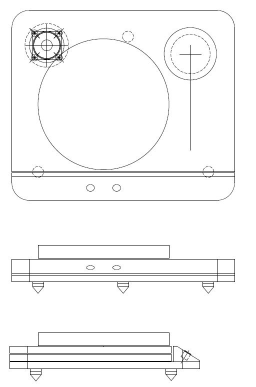

in Zusammenarbeit mit Scheu-Analog werden wir ein 3-Lagen-Laufwerk präsentieren.
Momentane Eckdaten:
- drehzahlgesteuerter Papstmotor
- digitale Elektronik
- Entkopplung des Motors vom Lager auf der Basis
- Entkopplung des Lagers vom Tonarm auf der mittleren Ebene
- Tonarmbasis für verschiedene Tonarme
Maßblätter später.

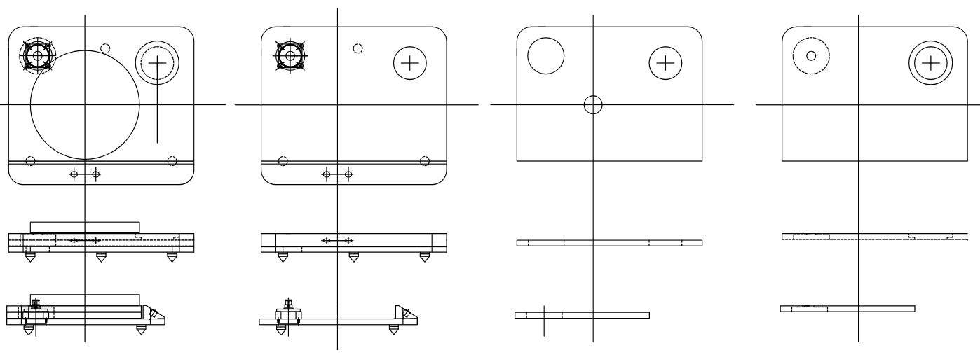

die Konstruktion für MDF ist im Prinzip fertig, da wir aber erhebliche Probleme mit den anderen Geräten für das RuH-Treffen 2015 hatten habe ich das Projekt momentan nicht weiter verfolgt und zur Zeit plagen mich noch Uralt-Baustellen die erstmal erledigt werden wollen.
