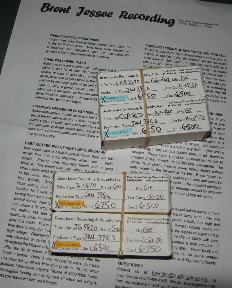

Moin!audiosix hat geschrieben:Aus Kundenfeedback: Die Röhre 5670 als Ersatz für die 6N3 soll sich sehr gut machen. Röhre ist vom Aufbau der WE 396 vergleichbar.
Ein Quartet ist gerade eingeflogen aus USA.... das schreibt der Verkäufer zu den Röhren:
Preis dort 30,-- USD das Paar, incl. Versand und Zoll nach D ca. 90,-- EUR das Quartett. Dudeln sich gerade ein.www.audiotubes.com hat geschrieben:396A (2C51 or 5670) JAN Military Raytheon, GE, Sylvania MATCHED PAIR: New old stock, original box and white box. A very scarce, out of production, high-frequency dual triode. This tube was found in a number of 1950-1960 era high fidelity receivers, plus pro audio compressors and preamps, and there are no substitutes for it. Get the real deal here! Excellent military blackplate carefully matched pairs. Big savings over the W-E brand, with identical performance!
Ach ja, eine Frage: Ich habe zwei gematchte Paare. Setze ich ein Paar pro Kanal ein oder jeweils eine Röhre eines jeden Paares auf je einen Kanal?
1 Paar als V1 und ein Paar als V2,

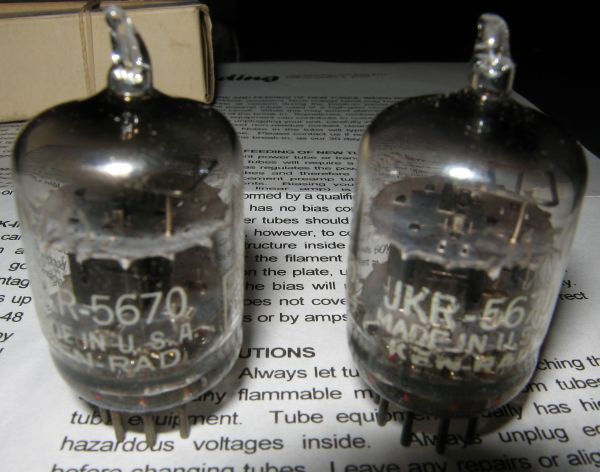

Hallo Thargor ,
ich habe mal meine 5670 rausgesucht und auf Unterschiede im Systemaufbau unabhängig von der Bestempelung untersucht . Ich konnte einige eindeutig feststellen :
Obere Reihe : CBS gestempelt , Bezeichnung JHY5670 , black plate , Getterring hufeisenförmig , Anodenblech mit einem länglichen Schlitz
2. Reihe von oben : RCA gestempelt , black plate , Getterring rund und hufeisenförmig , teilweise mit dritter Glimmerscheibe , etwas größeres Anodenblech mit 2 länglichen Schlitzen
3 . Reihe : Sylvania "Gold Brand" davon 3 Sück mit vergoldeten Stiften , grey plates , rundes und hufeisenförmiges Getter , Anodenblech mit einem länglichen Schlitz
4.Reihe links : Raytheon JRP5670 , black plate mit zwei Schlitzen , runder Getterring
4 . Reihe mitte : Raytheon JRP5670 , black plate mit einem Schlitz , Getterring rund und hufeisenförmig
4 . Reihe rechts : Raytheon JRP5670 , grey plate mit einem Schlitz , der Getterring ist hier eine kreuzförmige Metallplatte ( ähnlich wie das "Rote Kreuz" Symbol )
5 . Reihe : Stempelung General Electric JG-5670 , black plate mit zwei Schlitzen , Getter rund und hufeisenförmig
6 . Reihe links : Tung-Sol gestempelt JTG 5670 , black plate mit einem Schlitz , Getterring rund
6 . Reihe ganz rechts : Sylvania mit grüner Bestempelung JHS 5670 , grey plate mit einem Schlitz , Getter rund und hufeisenförmig
6 . Reihe mitte : einige nicht zuordnenbare Einzelstücke
Die ITTs in den Karton ganz oben haben grey plates mit zwei Schlitzen und einen runden Getterring , die in den neutralen Schachteln sin teilweise von GE ( mit grüner Bestempelung ) und Sylvania .
Du siehst also , ein völliges Durcheinander
MfG , Alexander .[
