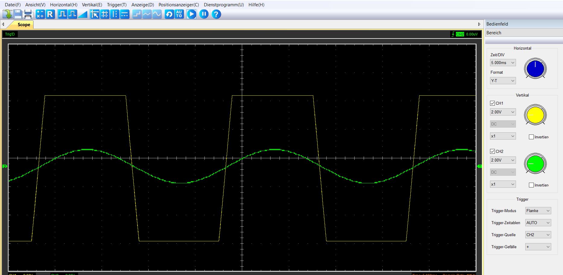

von huskz510
Erzkanzler hat geschrieben: Do 30. Dez 2021, 16:16 ...
nur zitierst, damit du eine Info bekommst.
da die Bilder hier im Faden größtenteils nicht mehr ladbar sind hätte ich eine Frage an dich. Hast du zufällig einen Screenshot vom Oszi, der den Sinus von einem der beiden Kanäle zeigt (hattest hier irgendwann darüber geschrieben)?
Mein Aufbau lässt den Motor schön drehen, Einstellungen sind auch machbar aber das Oszi zeigt mir nur ne Trapezspannung...
Danke und Gruß
Re: Luxusnetzteil für Synchronmotoren mal anders
Verfasst: Di 8. Mär 2022, 14:37
von Erzkanzler
Hallo Jürgen,
da kommt ein perfekter Sinus raus.
Meß doch mal bitte hinter Atmel am Poti wie der Sinus da aussieht.
Verfasst: Di 8. Mär 2022, 14:43
von huskz510
da habe ich einen normalen Sinus...
Gruß Jürgen
Verfasst: Di 8. Mär 2022, 14:58
von huskz510
Bild Kanal A
Grün: nach Poti
Gelb: am Motor
Nulllinie stimmt nicht, war so auf die Schnelle...
