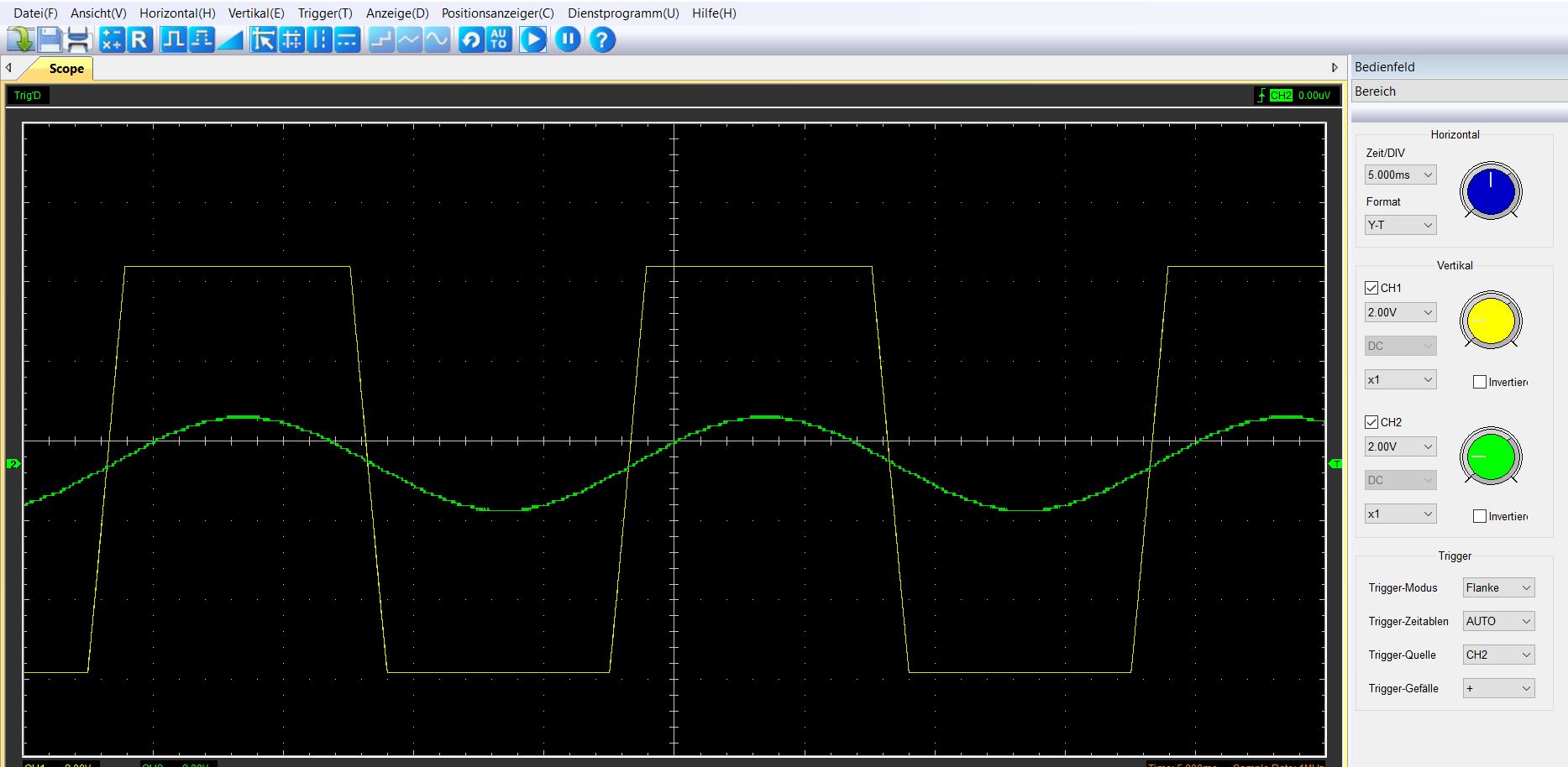

Erzkanzler hat geschrieben: ↑Do 30. Dez 2021, 16:16 ...
nur zitierst, damit du eine Info bekommst.
da die Bilder hier im Faden größtenteils nicht mehr ladbar sind hätte ich eine Frage an dich. Hast du zufällig einen Screenshot vom Oszi, der den Sinus von einem der beiden Kanäle zeigt (hattest hier irgendwann darüber geschrieben)?
Mein Aufbau lässt den Motor schön drehen, Einstellungen sind auch machbar aber das Oszi zeigt mir nur ne Trapezspannung...
Danke und Gruß
Re: Luxusnetzteil für Synchronmotoren mal anders
Hallo Jürgen,
da kommt ein perfekter Sinus raus.
Meß doch mal bitte hinter Atmel am Poti wie der Sinus da aussieht.
huskz510
Beiträge: 12
Registriert: Fr 21. Jan 2022, 15:44
Wohnort: Olching
Beitrag von huskz510 »
da habe ich einen normalen Sinus...
Gruß Jürgen
huskz510
Beiträge: 12
Wohnort: Olching
Bild Kanal A
Grün: nach Poti
Gelb: am Motor
Nulllinie stimmt nicht, war so auf die Schnelle...
