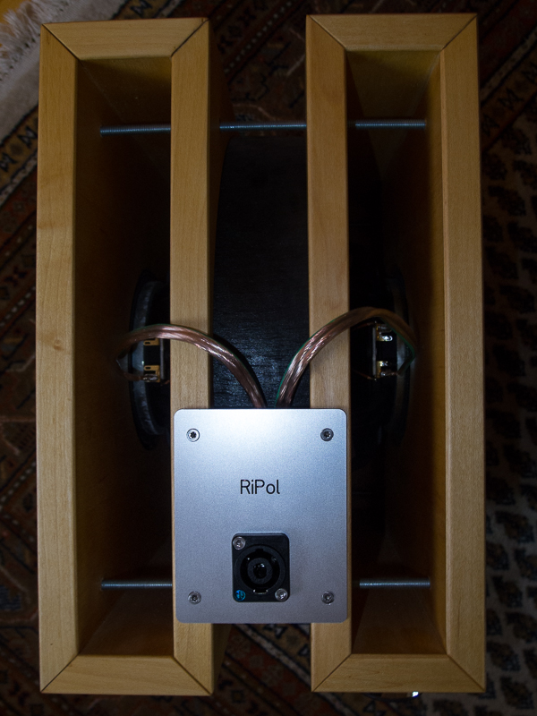

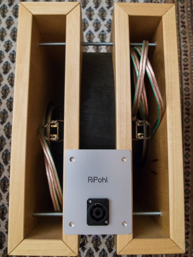

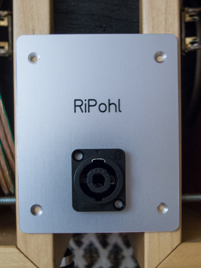

Jetzt gehts mal wieder weiter. Die Subwoofer brauchen ja noch Anschluss-Terminals. CNC-gefräst in schick sehen die Dinger dann so aus:
--> Die Verkabelung der Lautsprecher wird einfach dahinter geschoben, und in die 4-poligen Speakon Buchsen (Neutrik NL4MP-ST) geschraubt. Sind die gleichen Buchsen wie am Amp, dann kann hier einfach (und billig) professionell verkabelt werden. Natürlich gehören da auch noch Schrauben rein :mrgreen:.

Terminals sind fertig, nachdem Christian mich höflich auf den Schreibfehler hingewiesen hat stimmts nun auch :mrgreen: :mrgreen: :mrgreen:
