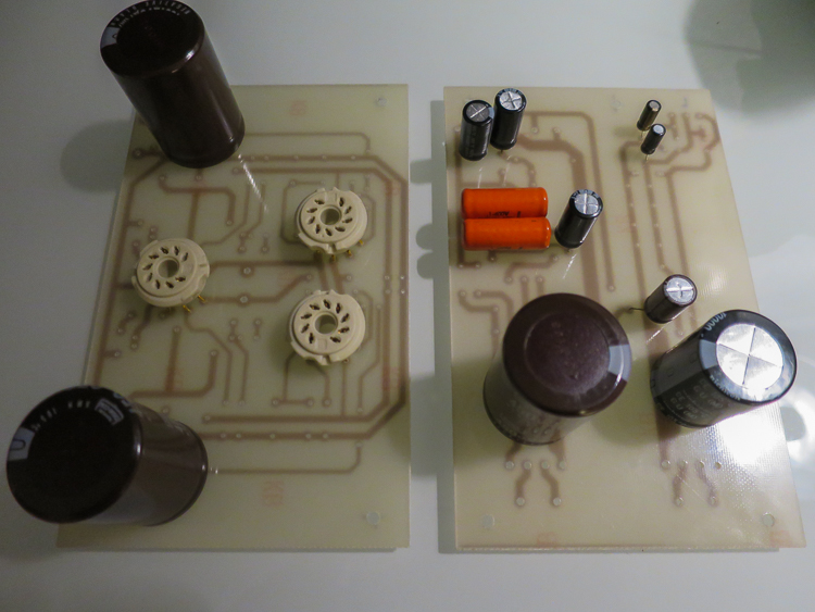

Guido und ich haben jetzt dieses genommen:
http://www.ebay.de/itm/Alu-Universal-Ge ... 861621993?
Dann aber die Platine quer, dafür hab ich ein geändertes Layout. Und der Trafo kommt oben hinten auf den Deckel, für die Frontplatte und den endgültigen Deckel mach ich einen Entwurf für Schaeffer zur Gravur und Fräsung.

so es gibt jetzt 2 verschieden Layouts für beide Platinen einmal das bereits vorgestellte und einmal ein angepasstes für den Quereinbau in oben verlinktes Gehäuse. Ich werde die alte NT-Platine nochmal anpassen und die beiden Widerstände und den Elko für's Hochlegen der Heizspannung einbauen. Dann sollte alles passen für den Nachbau.
Bei der Querversion kann der Heizspannungsregler zwecks Kühlung direkt an das Gehäuse geschraubt werden.
Projektbeschreibung folgt noch.

Mittlerweile sind alle Teile angekommen. Nur die Röhren muss ich noch besorgen, werde in der Woche mal mit dem Teil anfangen ^^.

OK, etwas weiter.
Röhrensockel sitzen, Kondensatoren auch. Jetzt fahr ich erstmal ein paar Tage weg. :OK:

wasn das hier... bitte zuerst die niedrigen Bauteile bestücken :D
_____________________________
wo hast du denn diese schmucke Röhrensockel her ?

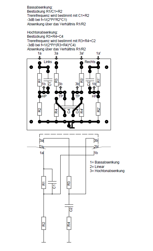

@Martin, kannst Du nochmal das Bild von der Korrekturschaltung einstellen? Danke!
VG Guido

Thargor hat geschrieben::oops:
VG Guido
Hallo Guido,
sorry, hab ich nicht gesehen:
Als Schalter käme z.B. ein Lorlin 4x3 für Stereo in Frage.
