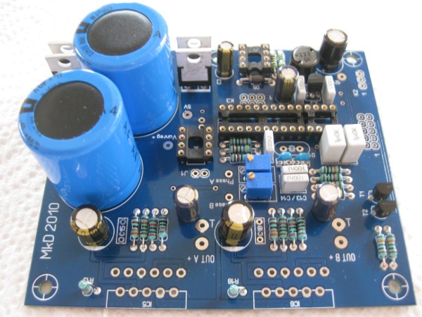

Hi!
Ich bin Stefan aus Berlin und das ist mein erster Post hier im Forum. Vorletzte Woche habe ich das Kit von Daniel erhalten, hier ist meine PSU:
http://www.flickr.com/photos/skellner/s ... 647920116/
Läuft super, der Motor läuft rund, gleichmäßig und vibriert fast überhaupt nicht mehr. Es herrscht Stille wo man sie sich wünscht.
Cheers
Stefan

marcbt
Beiträge: 1
Registriert: Fr 9. Dez 2011, 15:54
Beitrag von marcbt »
Mein deutsch ist nich so gut, ... so I do this in english ... :lol:
... my version of the luxusnetzteil.
I used aluminium cases from Conrad. They're very easy to work with, look a bit industrial but I like that.
They're not so big so I used one for the toroid (lowest) and one for the PCB (top).
Frontside:
Backside:
Interior:
I assembled the LM3886's (on the backside of the PCB) directly to the bottom of the case.
The case itself acts like a huge heathsink so I don't need an extra (internal) heathsink:
... and now, bringing the luxusnetzteil into practice:
After setting the output voltage at 18VAC my Michell Gyro spins like a dream. The German Papst motor runs very smooth and quiet while staying cool.
A phase shift of exactly 90-deg gives best result, but this is no surprise knowing these German motors are very well made and accurate.
The luxusnetzteil is placed underneath my wallmounted Gyro, so for ergonomical reasons I choose the larger tumble-switches instead of a push-button.
Danke Daniel for giving us the opportunity to have a really good turntable psu ! :OK:
Marc

Beitrag von a_willer »
hier kurz meine Bestätigung: Die Platine ist heil bei mir angekommen,
die Bestückung geht voran:
Nur die Auswahl des Gehäuses bereitet mir (mal wieder) Kopfzerbrechen ...
