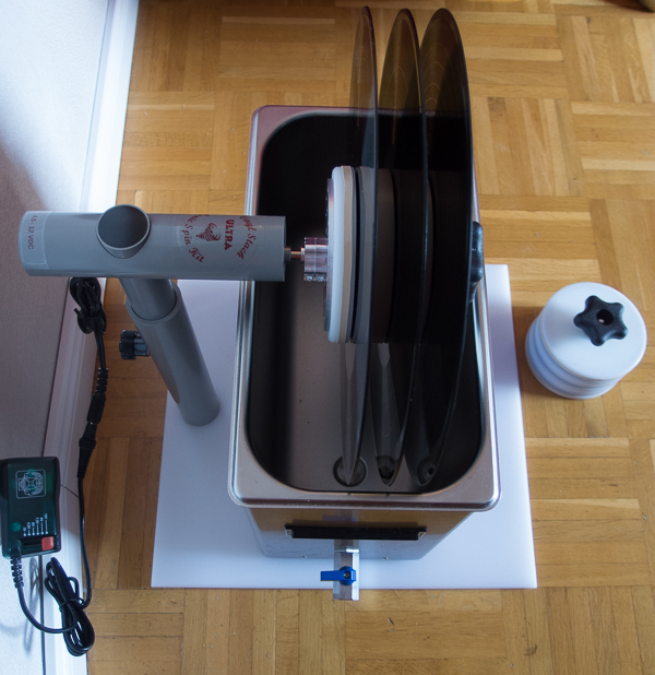

Wieder sind ein paar Monate ins Land gegangen. Jetzt bin ich auf etwas andere Art fündig geworden:
Vinyl Stack ULTRA Sonic Spin Kit (mal bei Ebay gucken).
Durch Zufall gefunden auf Youtube. Vorteil des Kits der innovative Mechanismus um die Spindel mit den Platten zu halten. Kostenpunkt als Import aus USA ca. 310,-- (incl. Versandkosten) und dann noch mal 60,-- Tacken beim Zoll ca.. Läuft jetzt seid einer Woche, bin 100% zufrieden. Dürfte mit nahezu jedem Ultraschallreiniger zusammen passen. Hier ein paar Bilder:
Die komplette Spindel wird an der runden Metallscheibe befestigt (mittels eines starken Magneten) und kann problemlos abgenommen werden. Im Lieferumfang sind zwei komplette Spindeln (wahlweise für 3 oder 4 Schallplatten). Ich hab die Varainte für drei Platten genommen.
Daumen hoch, dafür mach ich kein DIY :OK: :OK: :beer
VieleGrüße!
