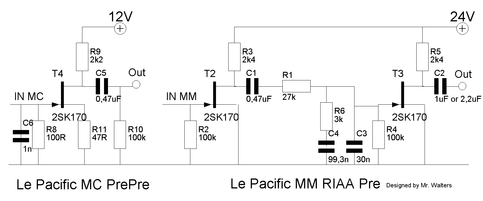

flu hat geschrieben:Auf deinem Bild sehe ich aber nur einen 2sk170 je Kanal,
von daher ist deine Stufe ein MC-MM Step - richtig?
Gruss Ulf
Hallo Ulf,
richtig, wie im Titel beschrieben ein Prepre...
gemäß der Schaltung von Herrn Walters, also nur die erste Stufe.
Copyright Zeichnung carawu

ich wollte noch mal wegen der Veränderungen durch den von Frank
empfohlenen Widerstand nachfragen, kannst du schon was berichten?
Gruss Ulf
Hallo Ulf,
um einen realistischen Vergleich zu machen brauche ich 2 Geräte, ich würde das dann im Zuge der Sammelbestellung testen. Momentan fehlt mir die Zeit, vor Weihnachten ist bei uns in der Firma immer Hochbetrieb.

so wie bereits im Sammelbestellungsthread geschrieben ist der Prototyp dafür fertig geworden und wurde am Nachmittag getestet.
Den Source-Widerstand hab ich steckbar ausgeführt und habe erst einmal die 47/50Ohm-Version gehört, klingt wie meine.... frisch, dynamisch, knackig. Danach auf 150Ohm gewechselt und....mmmh...mag ja sein das dies die technisch richtige Version ist, klingt wie eingeschlafenen Füße, alles was diesen Prepre ausmacht ist mit einem Schlag dahin, Hochtonwiedergabe, Dynamik, Bass....egal, ich werde für die Sammelbesteller Sockel und 50/100/150R Widerstände beipacken, kann sich dann jeder sein gewünschtes Klangbild einstellen.

ich gebe Martin in allen Punkten Recht, vor allem spielt "das Ding" lauter mit dem 50 Ohm Source-Widerstand.
Ich werde allerdings bei 100 Ohm bleiben, für mich musikalischer und homogener - hier sind die Geschmäcker verschieden.

Ich könnte mir vorstellen, das man den Source-Widerstand einen Kondensator parallel schalten könnte. Ich denke 25µ ist einen Versuch wert. Weiter testen könnte man dann auch den Widerstand wieder auf 150R zu erhöhen. Damit sollte der Transistor im geraderen Kennlinienbereich arbeiten, ohne verstärkung zu verlieren.
