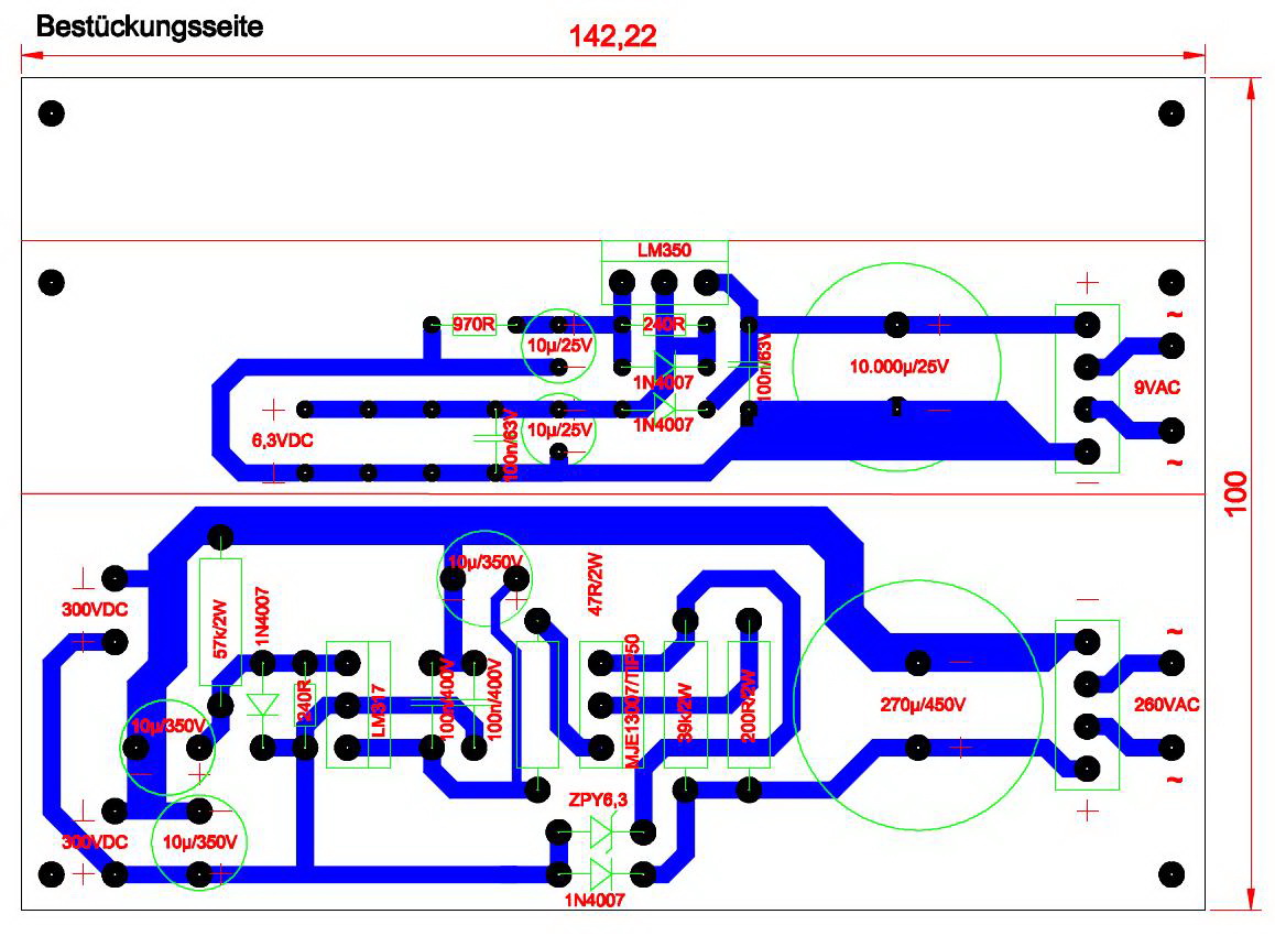

die Combo verbaue ich auch oft: Der LM317 braucht bei geeigneter Wahl der Z-Diode keinen K-Kühlkörper. Bei einer 12V Z-Diode und 60mA muss der LM317 keine 1W abstrahlen, das schafft der ohne Kühlung. Für solche kleinen Projekte sollte das passen.
Boris
Boris

Re: Kopfhörerverstärker mit 6N6P in SRPP
Hallo Boris,
recht hast Du! Für dieses Projekt sollte es auch ohne gehen. Ich hab das NT eigentlich für den universalen Einsatz gestrickt, insbesondere für die Line.
- Beiträge: 9888
Das 6,3V NT kann je nach Bedarf mit LM317 / LM350 / LM338 bestückt werden. Den Kühlkörper nach Verlustleistung dimensionieren.
Bei hoher Leistung muss auch der Gleichrichter gekühlt werden.

- Beiträge: 9888
Guido,
ich hab das noch nicht getestet, aber was kann man da falsch machen? Ich werd es demnächst aber aufbauen und dann geb ich Bescheid.
Habs eben nochmal durchgesehen, sollte passen. Bin beim Entflechten relativ sicher, hab das schliesslich mal professionell gemacht lol.
Falls Du den KHV aufbauen willst, die Widerstände für die Hauptplatine bitte 2W 1% MOX, Metallschicht 0,6W ginge zwar auch aber das Rauschverhalten der 2W ist besser.
- Beiträge: 9888
Ich stell nachher mal die Layout-pdfs für die beiden Platinen im Maßstab 1:1 zum download bereit.

- Beiträge: 9888
das NT ist übrigens nach meinem Layout gestrickt worden und es funzt.
Muss allerdings die Pläne nochmal überarbeiten, die beiden Widerstände zum Hochlegen der Heizspannung ändern sich noch nachdem ich gelernt habe das der untere Widerstand nicht größer 20kOhm sein sollte da die Spannung sich sonst beim Altern der Röhre ändert....Kleinigkeit. Das Layout bleibt so wie es ist.

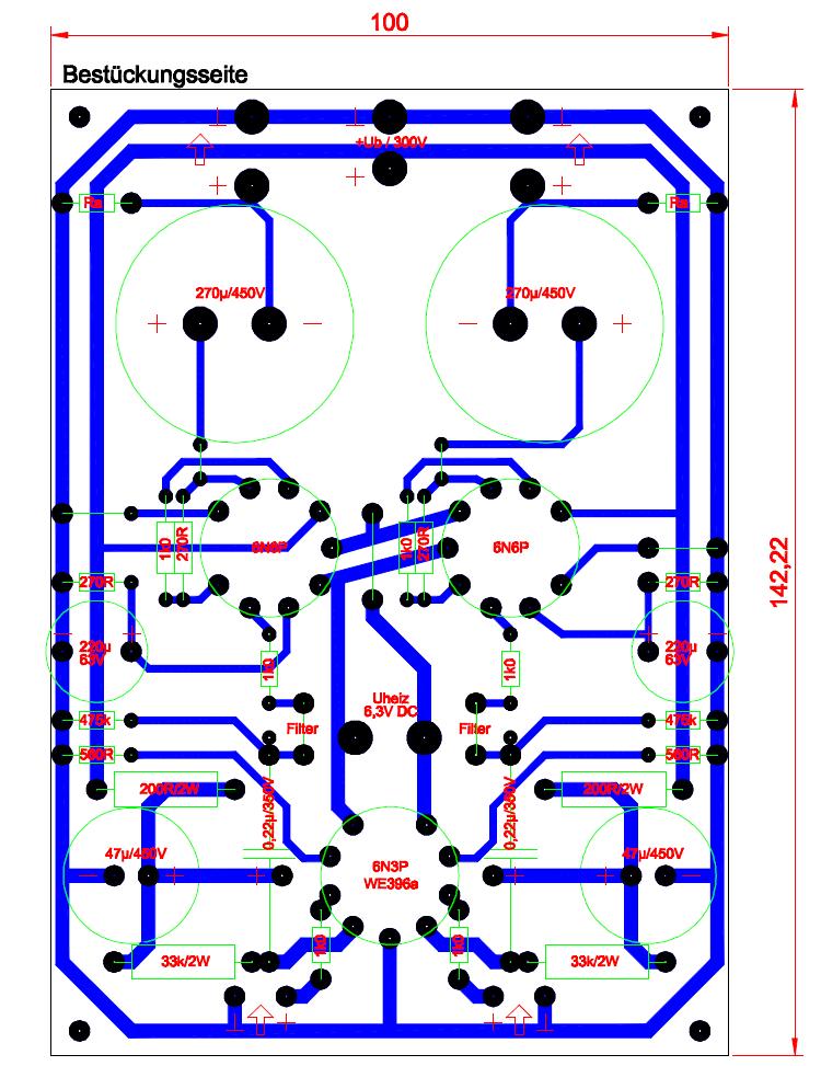

- Beiträge: 9888
hier die Layout als pdf im Maßstab 1:1
images/Upload/bilder/Forumsprojekte/KHV ... ine_v2.pdf
- Beiträge: 9888
und noch der Gesamtaufbau:
Danke für die Arbeit! Das sieht ja super aus! Dann kann ich ja Teile besorgen, Gehäuse ist schon da.
VG Guido
VG Guido
- Beiträge: 9888
bevor Du anfängst schick ich Dir noch die Aufbaufiles für das Gehäuse zu.
Und es gibt noch eine kleine Änderung am Netzteil, ein Widerstand musste noch angepasst werden.
Der Trafo sollte haben
sek1 280V 100mA
sek2 9V 2500mA
sek3 Steuerspannung falls gewünscht
sek1 280V 100mA
sek2 9V 2500mA
