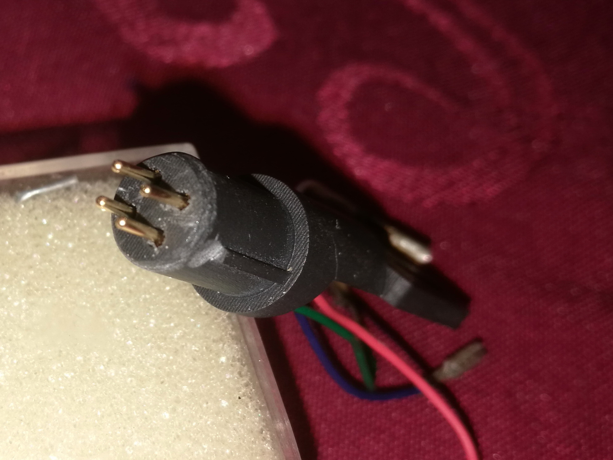

Moin! Postest Du auch mal Fotos von den fertigen Teilen? Bin gespannt! VG!

das sieht schon sehr gut aus und viel besser als auf den Fotos.
Die Headshells sind noch nicht ganz perfekt, die nächste Lieferung passt dann.
Bei der endgültigen Ausführung kommen die hier sichtbaren Präzisionsstecker zum Einsatz.
Die Scharniere sind ABS
