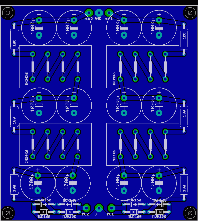

Guckst du Platinenlayout:
[img:791:881]
http://www.hb001.de/pacific2_sup_pcb.gif[/img]

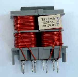

Auf dem Board befinden sich zwei Siebketten nach dem „RCRLCRLC“-Strickmuster. Die Drosseln gibt's (mal wieder) bei Oppermann und kosten gewaltige 1€40 – fünf Stück. Es bfinden sich vier Wicklungen auf dem Kern, die mit eweils 1,45 mH angegeben sind. Schaltet man die alle in Reihe, kommt in der Praxis eine Drossel mit 20-50 mH heraus (die Windungszahl geht quadratisch in die Gesamtinduktivität ein). Passt hier perfekt als Siebdings:
[img:302:300]
http://www.hb001.de/pacific_drossel.jpg[/img]
In Reihe zu den Drosseln liegt jeweils noch ein Widerstand, der sorgt für zusätzliche Filterwirkung. Bei einem Gesamtwiderstand von rund 400 Ohm (man wird in der Praxis etwas mit den Werten spielen müssen) verbraten die Shuntregler auf der Verstärkerplatine etwa 360 mW, das geht ohne Probleme (und Kühlung).

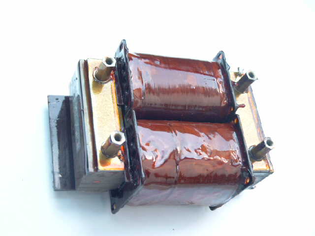

Als Trafo habe ich das ein paar Seiten vorher schon mal angesprochene VEB-Monster von Oppermann (160VA, 2x40V) eingeplant. So viel richtig guten Trafo gibt's nie wieder für knapp 10 Euro – die Dimensionierung ist natürlich – sagen wir mal - audiophil
[img:640:480]
http://www.hb001.de/pacific_trafo.jpg[/img]
